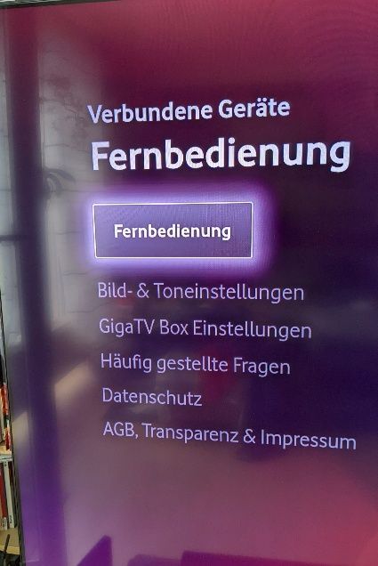

Claudia
Hallo Tron65,
Du findest den Punkt im Menü unter "Verbundene Geräte". Sende bitte ein Bild von Deiner Ansicht dort.
Viele Grüße,
Claudia
Hallo Claudia,
Außer der Fernbedienung taucht da sonst nichts auf.
Gruss Tron65
