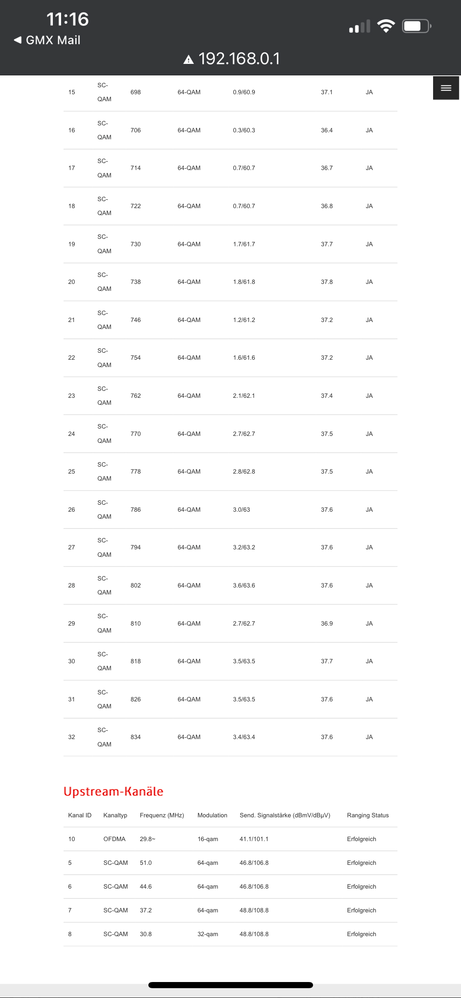

die Moderatoren können Dir hier die Box austauschen. Wenn das Problem aber nicht durch die Box verursacht wird, dann wird sich nach dem Tausch nichts ändern. Man sollte doch wenigstens mal nachsehen ob es offensichtliche Probleme bei Dir gibt. Dazu müsstest Du mir mal die Signal Pegel aller DOCSIS Kanäle an Deinem Router übermitteln. Dein Router muss eine Web-Seite haben auf der alle DOCSIS Kanäle angezeigt werden. Mache davon Bilder auf denen alle Kanäle zu sehen sind.

Hoffe das ist so ok.

Hallo fg1806,
wie nach Deinen Beschreibungen zu erwarten war gibt es bei den Download Kanälen keine Probleme aber beim Upload ist der DOCSIS 3.1 Kanal (OFDMA) nur 16-qam moduliert er sollte aber 1024-qam bis 4096-qam liegen und auch bei den DOCSIS 3.0 Kanälen ist einer nur 32-qam moduliert. Wenn das stabil immer so ist, dann wäre das auch in Ordnung ich vermute aber das sich das bei Dir oft ändert, also die Verbindung immer wieder neu hergestellt wird. Mache noch einmal Bilder über den Tag verteilt von den Upload Kanälen, um zu sehen ob sich das immer wieder ändert. Wenn sich das ständig ändert, dann hat Dein Anschluss ein Problem!
Viele Grüße Siegmar

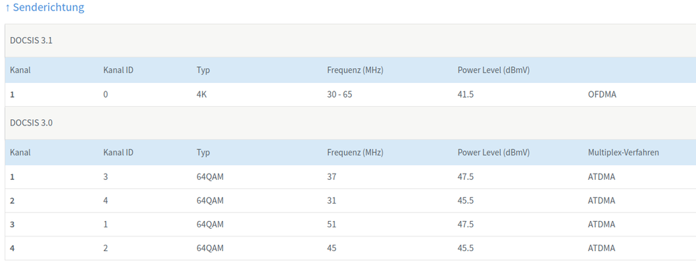

wie vermutet wird die Verbindung immer wieder neu ausgehandelt und vor allem auf den Kanälen von 30,8 MHz und 37,2 MHz wechselt die Modulation sehr oft.. Bei mir ändert sich da nichts, da wird immer das gleiche wie im Bild angezeigt:
Den Wechsel auf die Box 2 würde ich aber noch etwa um ein Jahr verschieben. Die neue Box hat noch viele Fehler und würde an Deinem Anschluss auch nicht besser funktionieren.
