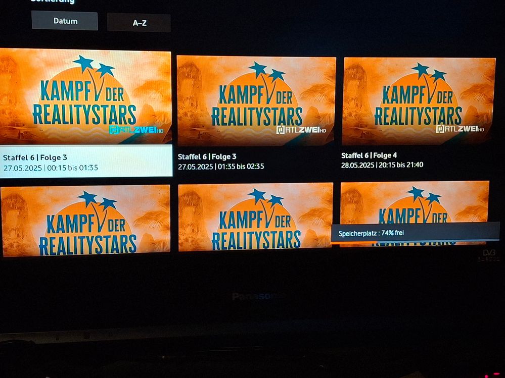

wir haben die Giga TV Box 3 und sind hinsichtlich der unzuverlässigen Serienaufnahme sehr unzufrieden.
Beispiel: wir programmieren die Serienaufnahme für eine Serie, welche den 1. Teil um 20.15 Uhr und den 2. Teil der Serie um 21.45 Uhr gezeigt wird. Es wird aber nur der 1. der Serienaufnahme in den geplanten Aufnahmen angezeigt. Gehe ich im TV Guide auf den 2. Teil um 21.45 Uhr, steht dort, dass ich die Serien Programmierung vorgenommen habe und könnte die hier abbrechen. Aber der 2. Teil wird unter geplante Aufnahmen nicht angezeigt und auch nicht aufgenommen.
Es geht um RTL2 im konkreten Beispiel. Kann es denn sein, dass RTL2 die Aufnahme des 2. Teils technisch verhindert? Oder ist das ein Bug in der Software?
Hat jemand ähnliches erlebt oder hat eine Lösung gefunden?

Hallo Peter165,
bei der RTL2 Sendung habe ich das schon mit einzelnen Aufnahmen erfolgreich probiert. Ich kann dann mal später testen, ob auch eine Serienprogrammierung geht. Ich vermute aber das scheitert wie bei Dir.
Viele Grüße Siegmar

Hallo Peter165,
@Peter165  schrieb:
Hallo Sigi-DD,
ich geh davon aus das dürfte ähnlich sein, egal ob die alten KD HD Recorder oder die Giga Boxen inklusive der HZ mit der Giga Software.
Alle die werden von Gracenote mit dem EPG "versorgt".
ja, aber es gibt auch da Unterschiede. Die GB1 macht es noch so wie der alte HD Recorder, aber die GB2, die GB3 und die HZ Box können auch mit der Einzelprogrammierung die Sendungen nicht beide aufnehmen, wenn die Daten gleich sind. Da will man verhindern, das man die gleiche Sendung mehrfach aufnimmt. Bei den alten Geräte gibt es bei der Einzelprogrammierung keine Überprüfung ob diese Sendung schon vorhanden oder programmiert ist.
Viele Grüße Siegmar
Hallo Peter165,
die Serienprogrammierung auf der GB1 scheint zu funktionieren. Unter den geplanten Aufnahmen stehen jetzt 6 Folgen.
Folge 3 Teil1 + Folge 3 Teil2
Folge 4 Teil1 + Folge 4 Teil2 und
Folge 5 Teil1 + Folge 5 Teil2.
Bei der GB1 scheint das zu funktionieren.
Viele Grüße Siegmar

Hallo Peter165,
@Peter165  schrieb:
@Sigi-DD: Das ist schon interessant, nur funktioniert das auch so mit den geplanten Aufnahmen? Sprich das wird auch aufgenommen?
Genau dieses ist ein Grund warum ich mit der Serienprogrammierung der Giga Boxen nicht so grün bin, die programmiert auch das was ich nicht aufnehmen (sehen) möchte.
die GB1 hat immer alles aufgenommen, was im Ordner "Geplante Aufnahmen" steht. Es werden auch immer neue Sendungen in den Ordner aufgenommen, wenn wieder ein neuer Tag mit neuen Folgen im EPG eingetragen wurde. Bei mir hat das immer funktioniert.
Viele Grüße Siegmar
