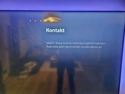

Meine Box zickt rum und sagt mir, dass sie offline ist. Aber Netflix und so gehen. Was tun?

Hallo MaxManus,
den Fehler SA005 gibt es bei der GigaTV-4K-Box nicht, aber bei der GigaTV-Cable-Box-2. Unter den beiden Links findest Du die Hilfe Seiten zur GB1 und zur GB2 und Du solltest an den Bildern erkennen welche Box Du hast.
Wenn sich eine GigaTV Box in den Offline Mode schaltet, dann muss die Verbindung zu den GigaTV Servern für längere Zeit nicht möglich gewesen sein. Der Offline Mode der Box kann nur mit einem Neustart wieder beseitigt werden. Die Box muss also abgeschaltet und vom Strom getrennt werden, damit sie sich beim Neustart wieder mit den GigaTV Servern verbindet.
