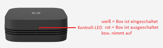

So sieht die Box samt Festplatte aus
Vorderansicht
Rechte Seite
Hintere Ansicht

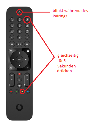

Wichtig ist auch, das sich während dem Koppeln der FB keine anderen BT Geräte in der Nähe der Box und der FB befinden sollten! Damit die Box auch in den Kopplungsmode geht, muss die FB auf die Box gerichtet werden, damit die das IR Signal der FB auch erkennen kann und auch in den Kopplungsmode geht.
  • Drücke gleichzeitig die Taste „3“ und „Gelb“ für fünf Sekunden
  • Während des Pairings blinkt der Ring um die Standby-Taste rot
  • Wenn das Pairing abgeschlossen ist, bekommst Du eine Nachricht auf dem Fernseher und die Fernbedienung hört auf zu blinken
Fernbedienung pairen

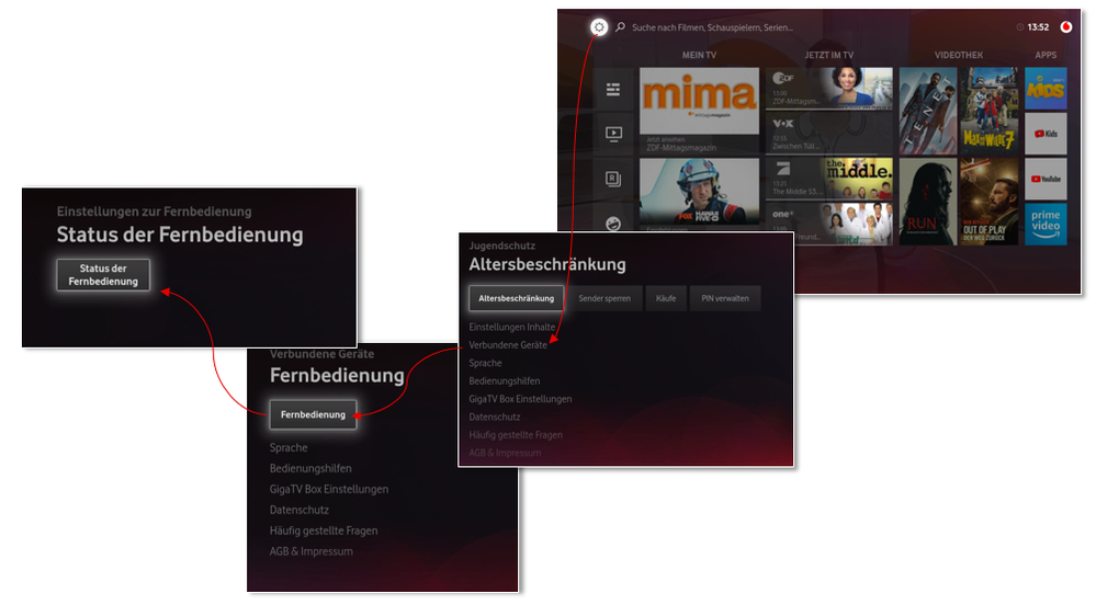

Ob die Fernbedienung verbunden ist, kannst Du im Menü unter Einstellungen -> Verbundene Geräte -> Fernbedienung -> Status der Fernbedienung prüfen.
Status Fernbedienung
