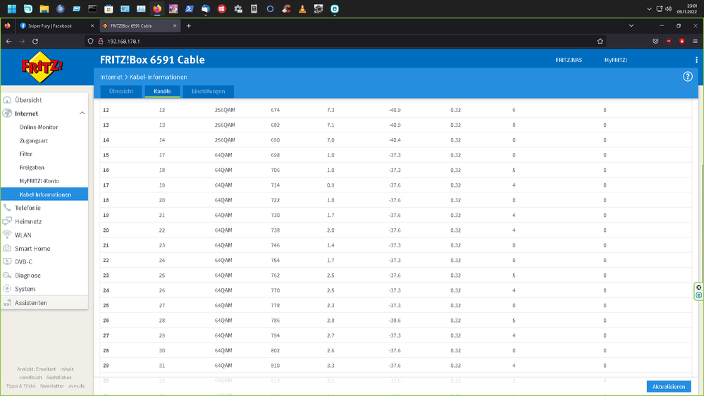

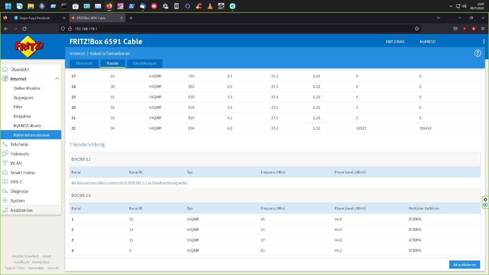

am 09.11.2022 23:05
Hallo ,hier mal die Bilder
am 10.11.2022 01:05

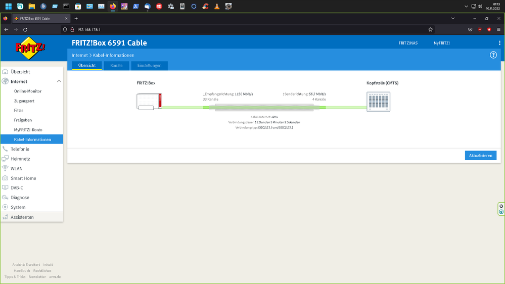

Hallo Michael,
da gibt es 2 Kanäle mit Problemen. Der 32. Kanal in Empfangsrichtung hat extrem viele nicht korrigierbare Fehler. Um die Anzahl bewerten zu können würde ich noch die Anzahl der Stunden benötigen die der Router seit dem letzten Neustart arbeitet. Die Stunden findest Du auf der Seite "/Internet/Kabel-Informationen/Übersicht". Das 2. Problem ist ein Kanal in Senderichtung der nur 16QAM moduliert ist. Das System reduziert die Modulation nur, wenn es bei einer höheren Modulation zu viele Fehler gibt.
Viele Grüße Siegmar

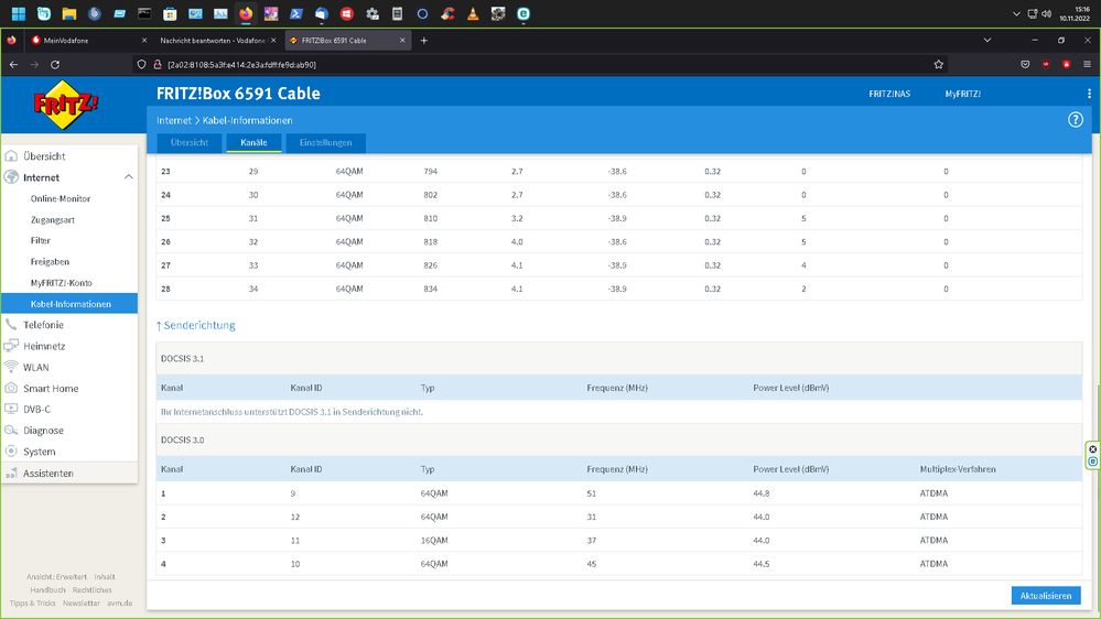

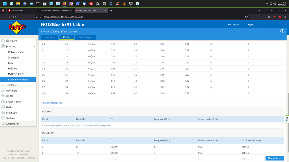

am 10.11.2022 01:18
ok,hier wieder die Bilder da ich öffters auch im Spiel Probleme habe ,verbinde ich ab und zu neu .Das letzte mal war heute Mittag!
am 10.11.2022 01:53
Hallo Michael,
in so kurzer Zeit über 150000 nicht korrigierbare Fehler, da muss ein Störsignal auf der Frequenz vorhanden sein. Gibt es bei Dir ein Gerät das Funksignale mit über 800 MHz verwendet? Ist das Koxial Kabel an der Fritz-Box und an der Dose fest verschraubt? Wenn Du noch ein anderes Koaxial Kabel hast, dann tausche das mal aus.
Viele Grüße Siegmar
