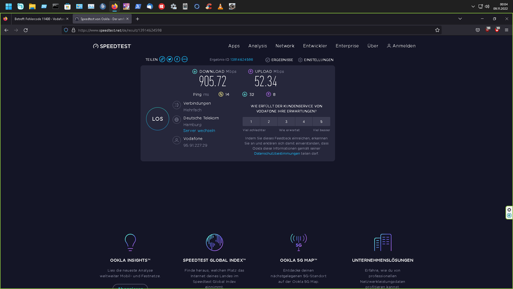

Hallo Mst71,
die Mediatheken laufen natürlich über das Internet. Wie ist die Box mit dem Router verbunden, per LAN-Kabel oder per WLAN? Hast Du mit einem Rechner, der per LAN-Kabel mit dem Router verbunden ist schon mal einen Speed Test gemacht? Nutze dazu am besten das Tool, welches man bei https://breitbandmesung.de/ herunter laden kann.
Viele Grüße Siegmar
Mst71
Hallo ,ja die Box und  der PC-Rechner sind mit Lankabel verbunden.Ein Speedtest gemacht siehe Foto! Was sehr merkwürdig ist ,die Serie startet für ein paar Sekunden und bricht dann ab mit Fehlercode 11 400 dann wiedrum startet sie erst garnicht und zeigt gleich den Fehlercode 11400 !!!Screenshot (108).png

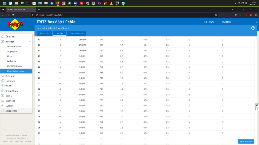

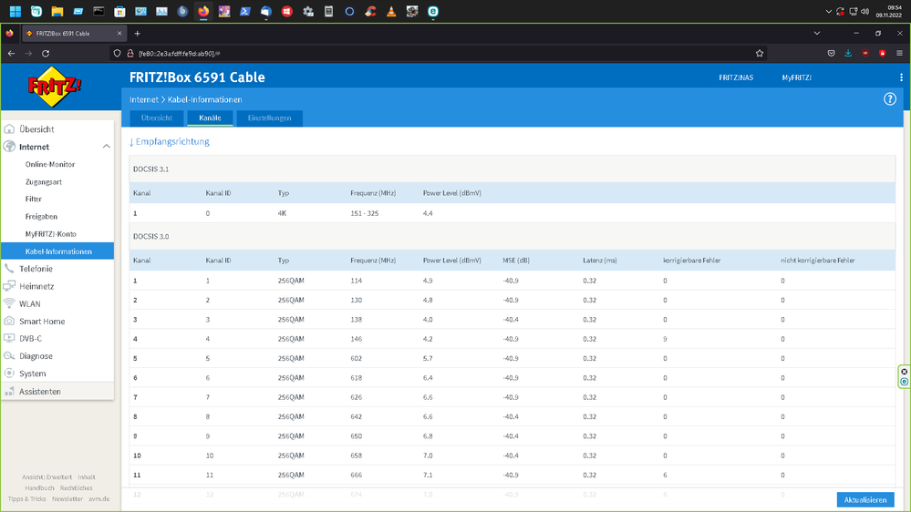

Hallo Mst71,
dann sollten wir uns den Status des Anschluss genauer ansehen. Die Router haben dazu eine Web-Seite auf der die Pegel aller DOCSIS (Daten) Kanäle und mehr angezeigt werden. Mache doch bitte Bilder auf denen alle DOCSIS Kanäle zu sehen sind.
Viele Grüße Siegmar
Mst71
Hallo Siegmar,hier die gewünschten Bilder .Habe gestern ein Stream sehen können RTL-Mediathek danach kam wieder bei wahl eines anderen Senders Fehlercode 11 400!! Danke für die schnelle Antwort und weis die Hilfe zu schätzen !! MFG MichaelScreenshot (109).pngScreenshot (110).pngScreenshot (111).png
Hallo Michael,
da sieht alles normal aus. Wenn Du in einer laufenden Sendung auf OK Drückst und dort im Menü "Zum Anfang" startest, dann kommt ab die Sendung über das Internet von einem Vodafone Server. Auf Deiner Fritz-Box sollte dabei im Online Monitor folgendes zu sehen sein wenn zur gleichen Zeit kein anderer Datentransfer durchgeführt wird:

Das gelbe Diagramm sollte dann bei Dir genau so aussehen, dann ist an der Box und Deinem Internet Anschluss alles in Ordnung. Das Bild gilt für eine HD-Sendung, bei einer SD-Sendung ist der Spitzen Wert dann deutlich niedriger als 6 Mbit/s wie im Bild müsste von der Form aber auch so aussehen. Wenn der Fehler nur bei der Mediathek eines Senders (oder RTL Gruppe) vorhanden ist, dann gibt es vermutlich ein Problem bei diesem Sender.
