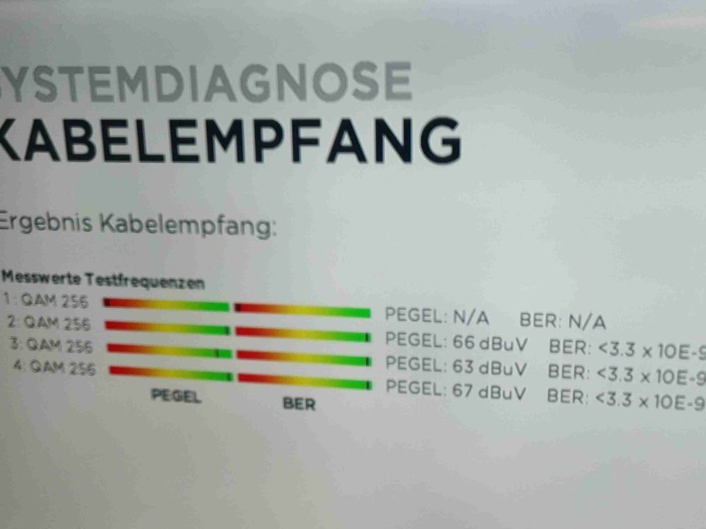

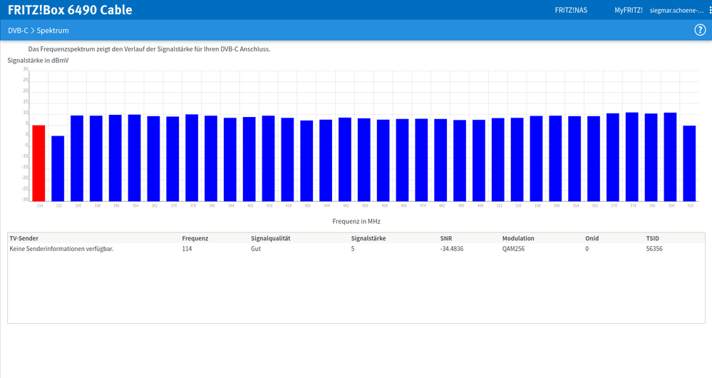

Hallo Peter165,
ich wollte doch nur damit nur sagen das die Geräte unter unterschiedlichsten Bedingungen funktionieren müssen. Wieviele Kanäle davon in dem einen oder anderen Netz vorhanden sind, ist doch völlig ohne Bedeutung. Und in Berlin ist der Kanal auf 114 MHz zwar nicht mehr belegt aber noch nicht abgeschaltet wie bei mir. Als ich meine Box 2018 bekommen habe war bei mir die 114 MHz noch vorhander aber damals schon nicht mehr mit Sendern belegt wie in Berlin jetzt. Hast Du nicht eine 6591, dann kannst Du doch das Frequenzspektrum aller DVB-C Kanäle anzeigen. Mache doch mal ein Bild davon.
So hat das bei mir noch mit der 6490 ausgesehen, da gab es noch die 114 MHz wie man sieht:
Und jetzt gibt es die 114 MHz nicht mehr und ich habe beim Systemtest den Fehler, der keiner isr!
Es ist alles in Veränderung aber ich habe immer noch die gleiche 4K-Box. Anfangs war der Systemtest fehlerfrei und jetzt wird der 1. Tuner als fehlerhaft angezeigt. Dennoch kann ich immer noch ein Programm anzeigen und zur gleichen Zeit 3 andere Programme aufnehmen. Die Aussage des Systemtests ist also falsch, weil immer noch auf der Frequenz 114 MHz getestet wird, die bei mir und vielen anderen nicht mehr vorhanden ist.
Viele Grüße Siegmar

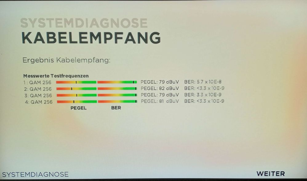

Hallo Peter165,
ich habe die Systemdiagnose jetzt gestartet und nun haben auch bei mir alle 4 Tuner wieder ein Signal anliegen. Am 21.02.2021 hatte der 1. Tuner noch kein Signal anliegen. Offensichtlich wurde der Fehler im Test mit einem der letzten Updates auch korrigiert. Dann bracht man in der Zukunft niemanden mehr erklären zu müssen, das Ihr Gerät keinen Fehler hat, sondern der Test. Ich habe dann den Nutzern empfohlen einen Sender einzuschalten und dann 3 Aufnahmen von je einem anderen Sender zu starten. Wenn dann die 3 Aufnahmen auch OK waren haben die Nutzer sich dann beruhigt und nicht mehr auf einem Tausch der Box bestanden. Bei mir sind die Pegel an der Box aber etwas zu hoch, aber es gibt keine Probleme.
Ne Frage dazu, 6591 und die Giga 4K an der selben MMD?
Jupp, die Pegelwerte sind in der Tat etwas hoch, damit dürfte die Giga 4K gerade noch so hinkommen. Mehr als 78dB(µV) sollten es eigentlich nicht sein
Interessant wäre jetzt welche Frequenzen da angezeigt werden?
