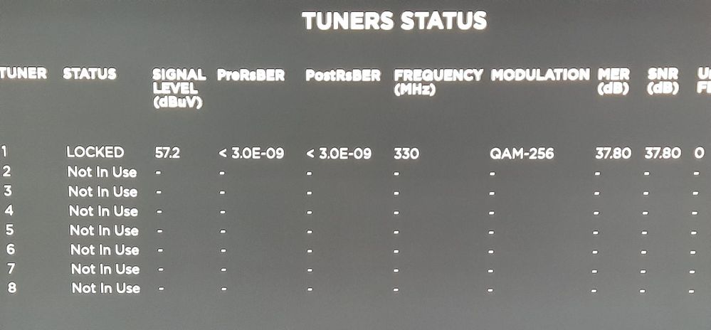

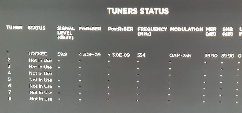

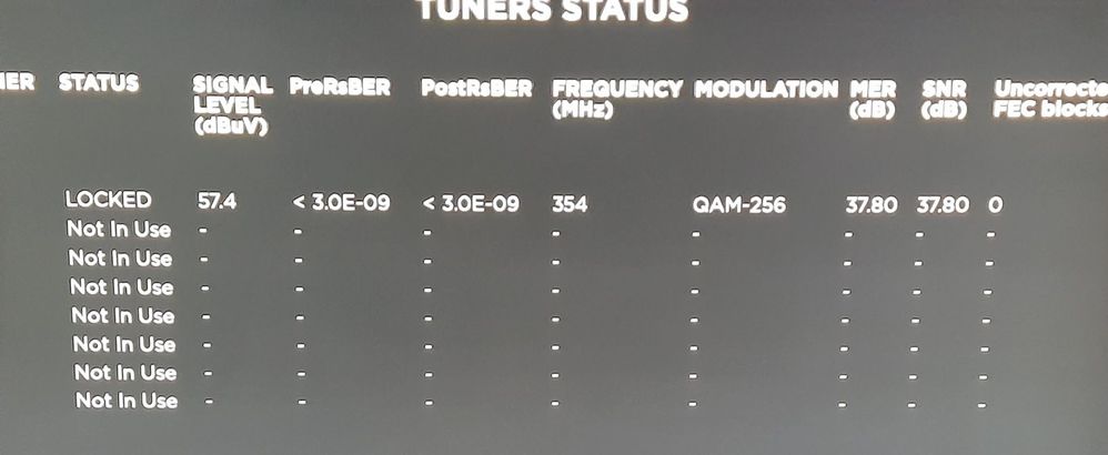

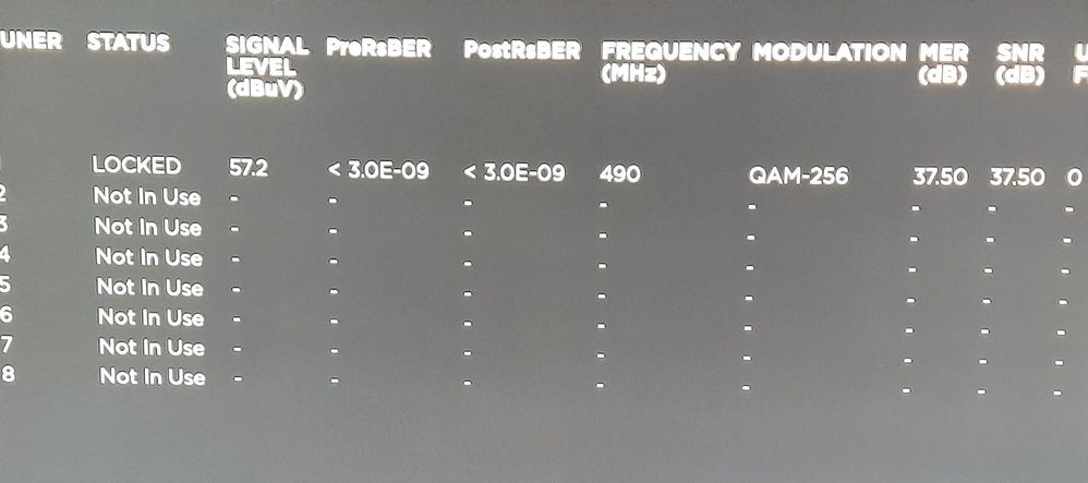

Hab hier jetzt die Bilder:
Disney Channel HDDisney Channel HD
n-tv HDn-tv HD
Das Erste HDDas Erste HD
Sky Sport News HDSky Sport News HD
Die Anzeige für Welt HD (der ja problemlos funktioniert) war identisch mit Disney Channel HD.

Hallo plumps2009,
das wäre auch in einem Bild gegangen, weil die Box bis zu 4 Programme gleichzeitig empfangen kann. Also 3 Aufnehmen und einen anzeigen. Die Signalpegel sind alle im Norm Bereich von 56,1  bis 73,0 dBµV und einer Signal Qualität MER/SNR größer 33,1 dB und es gib auch keine nicht korrigierbaren Fehler FEC = 0. Damit liegt es nicht an Deinem Anschluss. Da muss schon bei der Einspeisung in das Kabelnetz von Berlin etwas schief gehen, denn bei mir ist der Sender fehlerfrei. Da musst Du jetzt hier auf einen Moderator warten oder bei der Hotline anrufen 08005266625.
