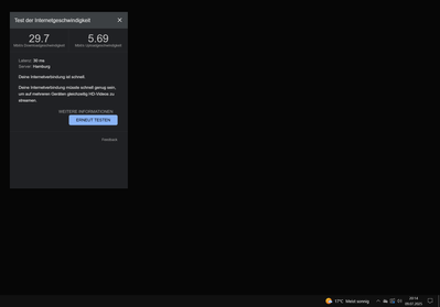

Screenshots Speedtests an verschiedenen Tagen + Uhrzeit unten rechts im Bild
1 Screenshot ist dabei wo vernünftige (etwas Realistische Werte dabei sind) Nachts

Das Problem besteht darin das die Variation von DOWN/UPLOAD zu hoch sind, über Jahre waren es UPLOADS von 12-15 nun sind es Maximal 4 - 7 Upload.
