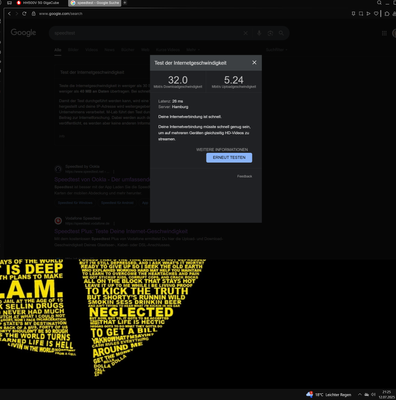

Seit mehr als 2 Wochen habe ich Probleme mit der Box.
Cell ID - 03321613
eNB ID - 12975 Laut CellMapper (Rackwitz Leipzig) 5 std von meinem Wohnort entfernt.
Habe einen Turm eNB ID 209430 im Garten stehen.
Laut Homepage Mein Vodafone keine Störung in meinem Ort zu finden.
23.06 Fing das ungefähr an, eine Woche gewartet bevor ich den Support angerufen hatte.
Anrufe Service/Support
02.07 Angerufen - Störung im Ort - Wird Behoben - Nichts gebessert
10.07 Angerufen - Störung im Ort - Wird Behoben Techniker meldet sich per SMS Service auf meine Handynummer zurück, sobald behoben.
11.07 SMS vom Techniker mit Auftrags ID erhalten, Problem sei angeblich behoben worden sein - Keine Besserung
Habe die Box seit 2022 bezüglich nie Großartig Probleme mit der Box gehabt.
Sind zu viele "KUNDEN" in einer Cell ID gekoppelt deswegen so langsam ?
Ist die Box vermutlich nach 3 Jahren Laufzeit beschädigt ? Wird diese neu Zugeschickt ?
Liebe Grüße Lee

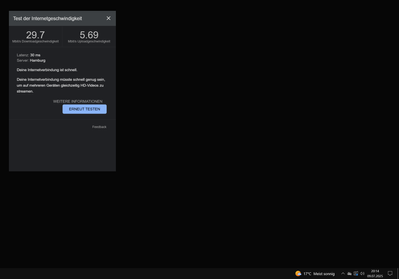

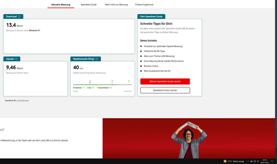

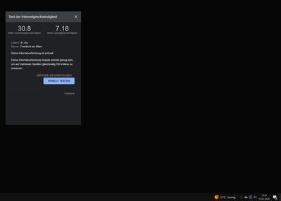

Screenshots Speedtests an verschiedenen Tagen + Uhrzeit unten rechts im Bild
1 Screenshot ist dabei wo vernünftige (etwas Realistische Werte dabei sind) Nachts

Das Problem besteht darin das die Variation von DOWN/UPLOAD zu hoch sind, über Jahre waren es UPLOADS von 12-15 nun sind es Maximal 4 - 7 Upload.
