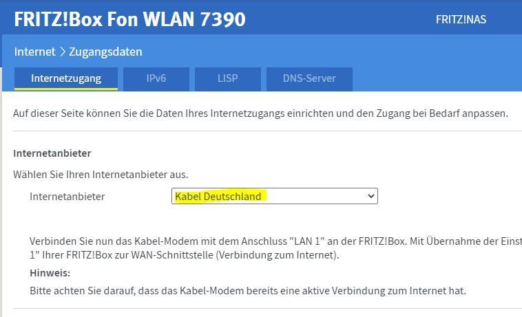

ja natürlich hängt die FB an LAN1. Um diesen Fehler der FB jetzt nur noch über DSL ins Internet gehen zu wollen zu umgehen, habe ich diesen workaround herausgefunden.
In diesen Einstellungen mal von vorher UNITYMEDIA auf KABEL DEUTSCHLAND umstellen
dann wird der DSL Modus deaktiviert und die FB verbindet sich. Wenn man will kann man danach wieder auf UNITYMEDIA zurückstellen. k.A. ob das mit dem letzten FW update zu tun hat, aber was für ein Act, um den Kram wieder ans Laufen zu bekommen ... Jetzt das Ganze dann morgen nochmal mit meiner Haupt-FB....

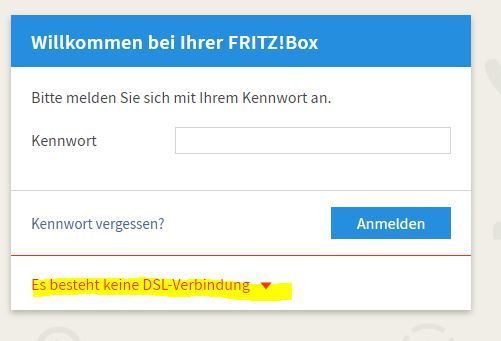

Wenn ich die FB jetzt starte, sehe ich sofort dieses hier (gab es vorher nicht)
vorher stand da DSL "deaktiviert"

sehr lustig, oder auch nicht.
Nach update der Reserve FB auf OS 6.88 und zurückspielen des backups von gestern hat diese FB jetzt dasselbe Symptom.
Sie will immer über DSL ins Internet und bekommt nun auch keinen connect hin.
