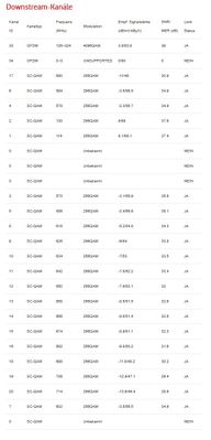

wir haben seit ein paar Wochen sehr schlechte Downloadwerte.
Statt 150MBit haben wir zwischen 8 und 15MBit. Gemessen wurde direkt am der ConnectBox(im Bridgemode).
Im Anhang sind die einzelnen Kanalwerte. Ich denke, dass diese schlecht sind, v.a. in Bezug auf dBmV.
Können die Experten hier im Forum das bestätigen?
Am Montag sollte ein Techniker aufschlagen. Bin gespannt, ob das was wird...

Hallo @juxeii,
Wir drücken die Daumen, dass der Techniktermin am Montag direkt weiterhilft. Die Werte sehen tatsächlich nicht optimal aus. Gut, dass Du schon so gründlich gemessen hast. Für schnelle Unterstützung kannst Du uns auch direkt über WhatsApp unter der Rufnummer 0172 1217212 kontaktieren.
Viele Grüße,
Maria

Ich hoffe es wird auch jemand kommen. Ich bin ein wenig pessimistisch wegen diesem ganzen Vorgang, da bei uns in der Stadt seit Wochen der Mobilfunk auch noch gestört ist. Weiterhin wurde auch noch Glasfaser einer anderen Firma überall verlegt.
Anbei noch die 4(!) Fehlermeldungen an unserer Adresse.
Ich gehe davon aus, dass der Techniker die Mobilfunkprobleme nicht für die halbe Stadt fixen kann 🙂

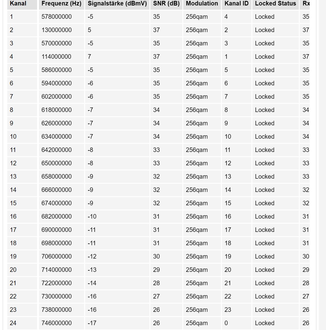

Techniker war da. Hier die neuen Werte
Downstream
Upstream:
Er meinte die schlechten Werte kommen von draußen rein. Er meinte, dass er ein internes Ticket Richtung VF aufmachen würde.
Davon würde ich aber nichts mitbekommen, sprich ich weiß nicht, ob sich jemand drum kümmern wird oder nicht!
Ich habe zwar jetzt schnelleren Download, aber die Werte sind doch noch immer instabil, oder nicht?
@MariaK Was kann ich jetzt noch tun außer warten???
08.10.2025 10:40 - bearbeitet 08.10.2025 10:40
Da kannst du nur abwarten, mehr kannst du da nicht machen. Die Werte sind immer noch äußerst schlecht, es fehlen auch einige Kanäle.
Gruß Kurt

Gar nicht gut. Seltsam, obwohl die Werte schecht sind habe ich vollen Speed laut diversen Testseiten.
@MariaK Ich hoffe VF hält sein Versprechen und wird diese Sache extern fixen. Sonst bin ich in einem Monat bei einem anderen Anbieter.
