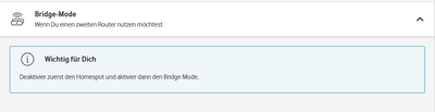

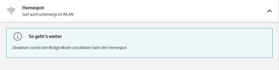

Leider bin ich auch nicht in der Lage im Kabelrouter mal den Bridgemode auszuschalten da sich Hotspot und Bridge gegenseitig verriegelt haben:
