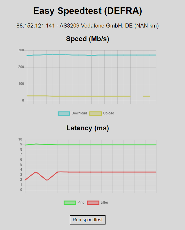

Riggins33
Bevor ich jetzt den Termin bzgl. neuer Kabel vereinbare.
Ich habe mehrere Internet Tests gemacht, alle mit ähnlichem Ergebnis wie der anbei. Die Resultate lesen sich sehr gut für mich. Im Livebetrieb habe ich bislang auch keine Probleme feststellen können.
Im aktuellen Zustand sehe ich eigentlich keinen Bedarf für einen Kabelkanal quer durch die Wohnung.
Highlighted
Menne99
Giga-Genie
Giga-Genie
poste mal den Docsis Stastus ,alle Kanäle!
