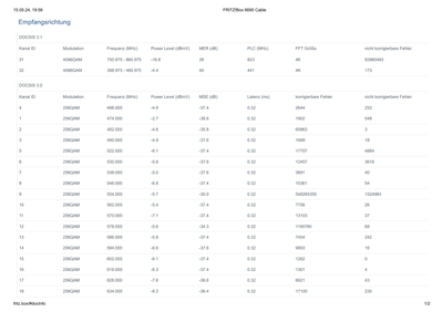

30  db sind viel zu wenig, da muss erst mal die Hausanlage repariert werden! Bzw die lose Klemmstelle, defekte Dose , Verstärker usw gefunden werden!
Der glubb is a Depp
Das passt zur Aussage des Technikers. Ich frage mich nur wie ich das als Nutzer wahrnehme. Bislang habe ich keinerlei Einschränkungen festgestellt und die Messergebnisse waren ja auch zufriedenstellend.
