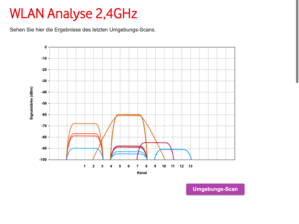

seit dem wir die neue Vodafone Wi-Fi 6 Station haben, kommt es leider immer wieder zu Abbrüchen im WLAN. Netflix und andere Streamingdienste die Vorspeichern funktionieren einwandfrei, Live Fernsehen via Zattoo hängt aber alle paar Minuten und teilweise sind danach Ton und Bild verzerrt. Wir haben auch schon die SSIDs aufgeteilt und jeweils im 2,4 und 5 GHz Bereich gestestet. Die Probleme sind leider geblieben. Der Fernseher steht nur 3m vom Router entfernt.
Als wir die SSIDs noch nicht getrennt hatten, liefen auch einige Apps auf den Mobiltelefonen nicht. Ohne SSID Trennung haben wir also noch mehr Probleme.

da ist schon recht viel los in Deiner Umgebung. Ich kann mir schon vorstellen, dass es durch die vielen Netze zu Problemen bei der Bandbreite im WLAN kommt. Unterstützt der TV das 5GHz-Band?
Marco
Guten Morgen Marco,
ja, der Fernseher untersützt das 5GHz Band. Aber auch da sind die Abbrüche vorhanden. Wir hatten zuerst die Standardverbindung wo er bei Bänder nutzt. Dann haben wir nur auf 2,4 GHz gestellt und danach noch auf das 5GHz Band. Bei allen Varianten die selben Abbrüche. Es ist kein Unterschied zu erkennen. Mit unserer alten Vodafone Station die wir bis zum Sommer hatten, hatten wir die Probleme nicht. Die Umgebung und der Fernseher hat sich nicht geändert. Es muss an der neuen Vodafone Station, bzw. an den dazugehörigen Einstellungen liegen. Fernseh schauen ist nur schwer erträglich so.
