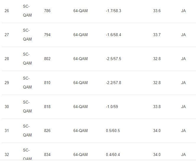

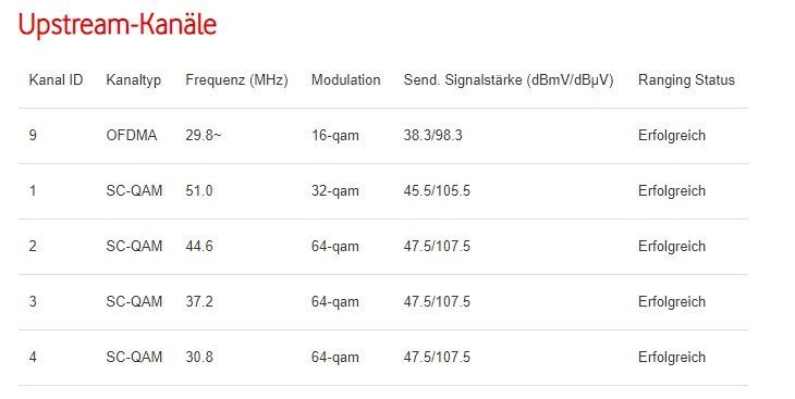

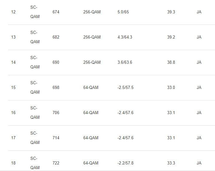

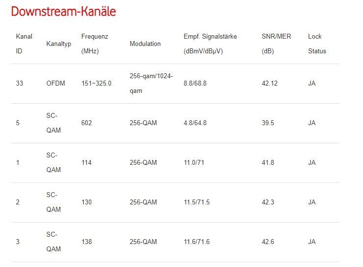

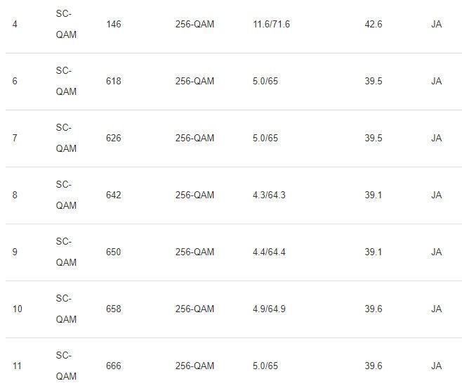

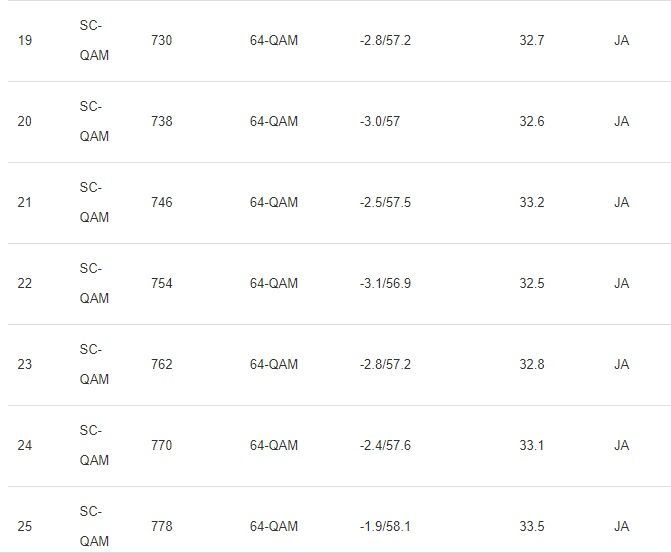

Poste doch mal die Signalpegel aus dem DOCSIS Status vom Router (am besten Screenshots machen)
slomek3
6_2021_11_05_16_00_51_DOCSIS_Status.jpg5_2021_11_05_16_00_39_DOCSIS_Status.jpg4_2021_11_05_16_00_28_DOCSIS_Status.jpg3_2021_11_05_16_00_15_DOCSIS_Status.jpg2_2021_11_05_15_59_43_DOCSIS_Status.jpg1_2021_11_05_15_59_06_DOCSIS_Status.jpg
Ich habe Screenschots gemacht.
