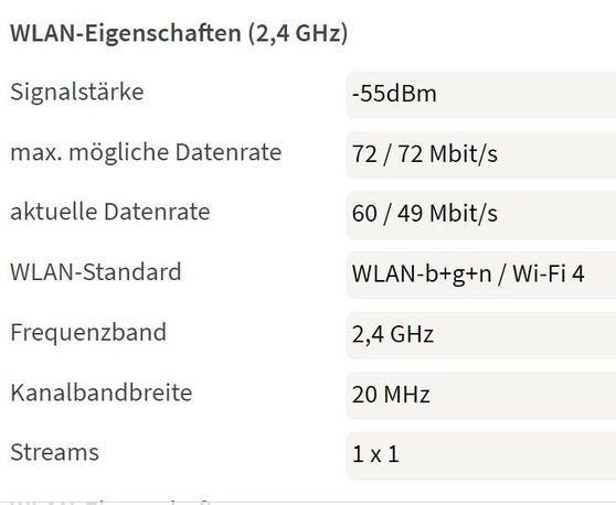

Wenn ich die WLAN-Verbindung zum Router (Fritz!Box 7490) hergestellt habe,
finde ich auf der Oberfläche des Routers im Menü Nezwerk die ausgehandelte Bruttodatenrate 72 Mbit/s. Diese dividiert duch etwa 1,5 ist die erreichchbare maximale Nutzdatenrate, also etwa 50 Mbit/s. Das ist die Download-Rate, die ich von Vodafone erhalte.
Auch wenn mir Vodafone 1000 Mbit/s liefern würde, die Nutzdatenrate 50 Mbit/s würde sich nicht ändern.

Habe übrigens bei mir für einen Test im Router das 5 GHz-WLAN aktiviert und mein Smartphone mit diesem WLAN verbunden. Auf dem Router im Menü Heimnetz erhalte ich dann:
Diese Bruttorate sollte auch bei mir genügen, falls Vodafone mir 250 Mbit/s im Download liefern würde, diese auch über mein Handy zu empfangen.
