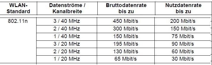

Hast du geprüft mit welcher Geschwindigkeit die  2,4 GHz WLAN-Hardware im Router und Gerät (z.B. PC) mindestens laufen müsste um deine gewünschte Nutzdatenrate zu erreichen?
In der Tabelle sind die Daten für den schnellsten 2,4 Ghz WLAN-Standard 802.11n angegeben.W80211n.jpg
Wenn Vodafone eine Internet- Download-Rate von 250 MBit/s, liefert und im Router z.B. die
2,4- GHz WLAN-Hardware mit maximal 3 Antennen (Datenströme) und Kanalbreite 20 MHz arbeitet, kannst du nicht mehr als 90 MBit/s Nutzdatenrate (Download-Rate Internet) erreichen.
