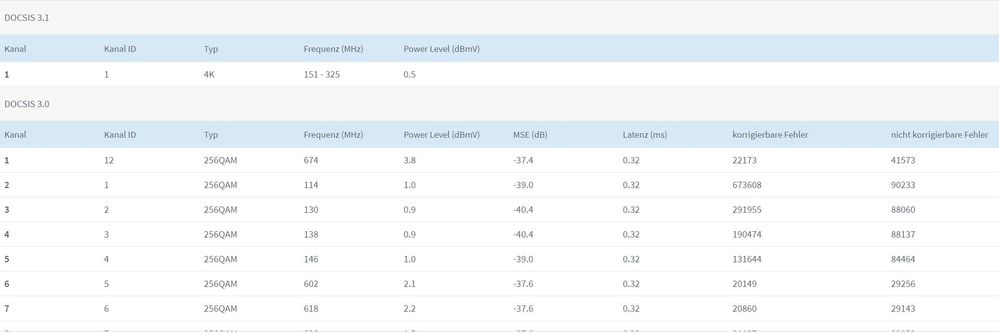

P.S.: Anbei noch ein paar Screenshots vielleicht kann sich die mal jemand ansehen der mehr Ahnung von Kabel-Internet hat wie ich 🙂

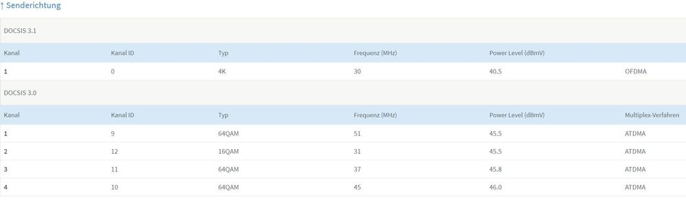

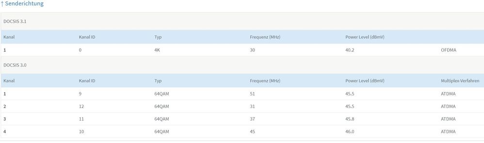

Jetzt wurde heute Nach der DOCSIS3.1 Upstream Kanal bei meinen Anschluss geschaltet.
Aber seitdem sind die anderen 4 Upstream Kanäle scheinbar dauerhaft auf QAM4. Soll das so sein?
Claudia
Hallo Buddiwehrmann,
eigentlich nicht. Jetzt ist die Modulation wieder besser und fast alles läuft über den neuen Upstream-Kanal.

Mhmm, ja die Modulation ist wieder "normal", auch wenn ich trotz zusätzlichen 3.1 Kanal auch nicht
die volle Geschwindigkeit erreiche.
Aber ich werde das mal noch weiter beobachten, eventuell legt sich das auch noch. Heute hatte ich ja
auch einen kompletten Ausfall für zirka 2 Stunden.

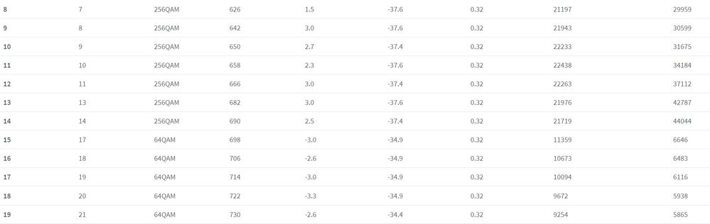

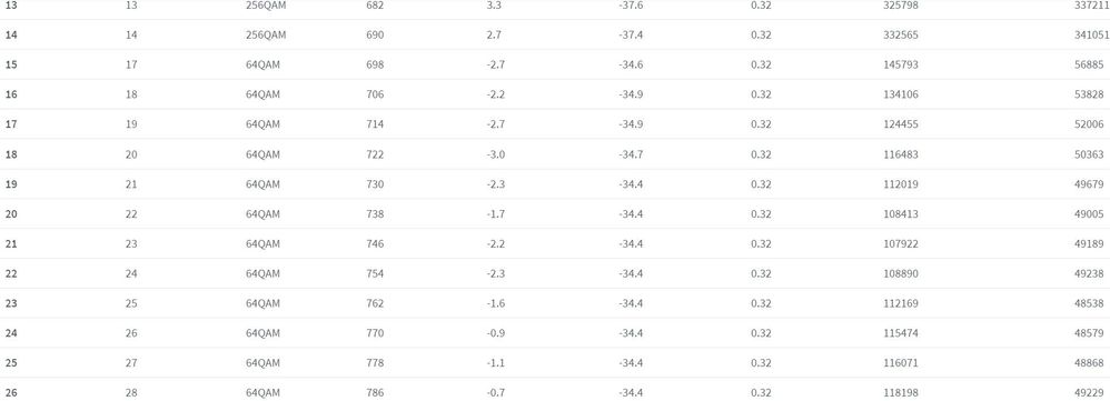

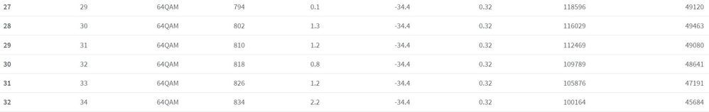

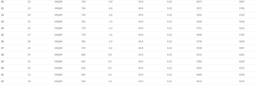

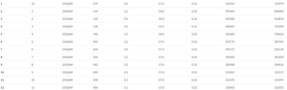

Seit heute 03.09.2021 um zirka 13:30Uhr steigen die unkorrigierbaren Fehler von 0 jetzt sekündlich
in tausender Schritten nach oben. Die 48 Stunden davor gab es komischerweiße nur die 600.000 korrigierbaren Fehler und sonst nichts.
1.jpg2.jpg3.jpg4.jpgDie Geschwindigkeit passt zumindest. Nur die sehr vielen Fehler nach so kurzer Zeit bereiten mir nach wie vor
immer noch Kopfschmerzen!
Sobald einer der DOCSIS 3.0 Kanäle unter 64QAM fällt habe ich nicht mehr die volle Bandbreite im
Upstream. Also kann ich daraus ja schließen das der DOCSIS 3.1 Upstream Kanal eigentlich gar nichts
macht...

Gut möglich. Die Techniker haben auch immer super Werte mit ihren Geräten ausgemessen.
Aber einfach messen und nicht nach der Fehlerursache suchen ist auch nicht fördernd.
Kann man hier auch auf den Fotos schön sehen wie gewaltig die Fehler gestiegen sind. Im Vergleich
zu den Screenshots die ich das letzte mal gepostet habe!
Ich habe hier noch niemanden gesehen der so viele Fehler hatte, vor allem nicht durchgehen auf
allen Downstream Kanälen!!!
ERFD
leider ist die Anzeige dort unbrauchbar. Da Du hier weder einen Wert für die korrekt übertragen Codewords, hast noch eine Anzeige für das Verhältnis. Ab E-3 kannst Du mit spürbaren Fehlern rechnen. Aktuell ist die Fehlerrate bei E-6. Es gibt aber immer mal wieder Peaks und offenbar entstehen dort auch die Fehler die bei Dir sichtbar sind. Leider sind diese sehr unregelmäßig und daher schwer zu prüfen. Wir können es gern erneut an den Fachbereich weiterleiten.
Gruß Fred
Ok, erstmal vielen Dank für die Erklärung.
Was heißt an die Fachabteilung geben? Was macht diese dann?
Und wie ist diese Fehlerratenangabe E3 bis E6 aufgeteilt. Bzw welche Stufen gibt es den da?
Mfg
Buddiwehrmann
