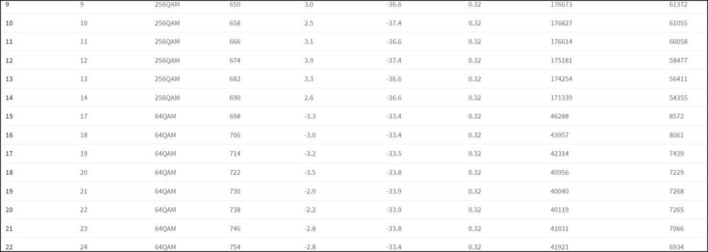

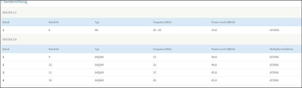

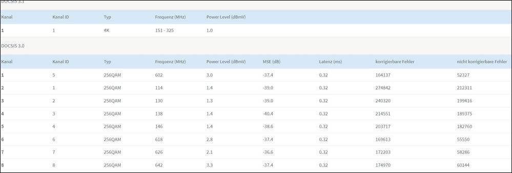

Nur rein zum Interesse würde ich gern wissen ob das normal bei Kabel-Internet ist das alle paar Tage sich das Internet neu synchronisiert?
Ganz am Anfang hatte ich in der FritzBox 6591 eine Verbindungsdauer von zirka 180 Stunden stehen dann gab es mal eine Neuverbindung. Jetzt war es mal nach 3 Tagen.
Dachte immer das nur normales DSL sich immer neu verbindet?
Weiß da jemand bescheid wie sich das bei Kabel-Internet verhält und hat dahin gehend schon Erfahrungen sammeln können? Und stimmt das die Fehler die in der Fritzbox angezeigt werden für das Ganze Segment gelten? Der Techniker der damals meinen Anschluss installiert hatte, meinte meine Werte die er ausgemessen hatte sind super.

P.S.: Anbei noch ein paar Screenshots vielleicht kann sich die mal jemand ansehen der mehr Ahnung von Kabel-Internet hat wie ich 🙂

die Entstörung ist abgeschlossen. Ich sehe aber immer noch Frequenzwechsel und Fehlerraten. Hattest Du nach dem Technikereinsatz im Juni mal das Koaxialkabel erneuert?

Und ja es ist alles genauso schlecht wie vor der angeblichen Entstörung

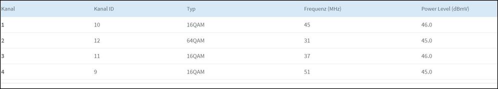

Aktuelle Lage ist aber so, das seit gestern Abend, die Modulation auf allen 4 Upstream Kanälen stark
schwankend ist. Sprich mal 4x 4QAM dann 4x 16QAM etc.
Normalerweiße passiert das nur Abends. Jetzt schon den ganzen Tag.
