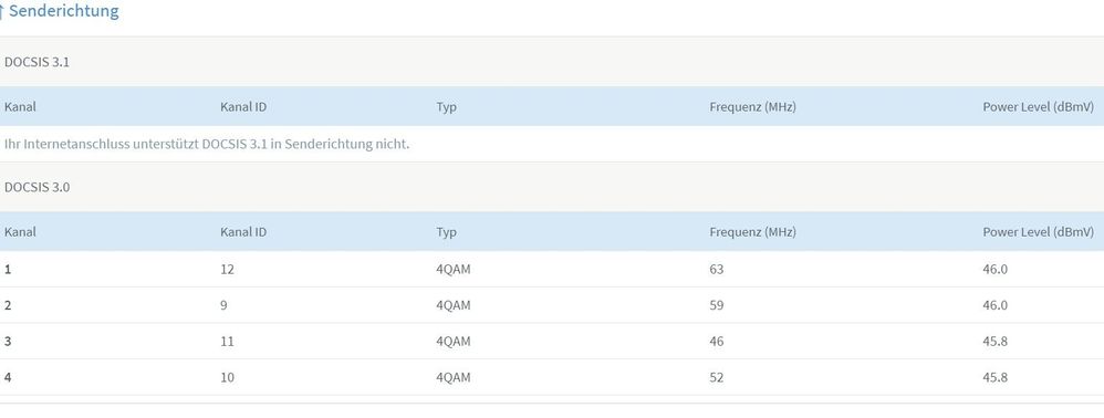

ich bin erst seit kurzem Kabel Internet Nutzer. Ich habe mich für den 1Gbit Tarif entschieden. Die Leistung
liegt auch zu jeder Tageszeit an.
Nur rein zum Interesse würde ich gern wissen ob das normal bei Kabel-Internet ist das alle paar Tage sich das Internet neu synchronisiert?
Ganz am Anfang hatte ich in der FritzBox 6591 eine Verbindungsdauer von zirka 180 Stunden stehen dann gab es mal eine Neuverbindung. Jetzt war es mal nach 3 Tagen.
Dachte immer das nur normales DSL sich immer neu verbindet?
Weiß da jemand bescheid wie sich das bei Kabel-Internet verhält und hat dahin gehend schon Erfahrungen sammeln können? Und stimmt das die Fehler die in der Fritzbox angezeigt werden für das Ganze Segment gelten? Der Techniker der damals meinen Anschluss installiert hatte, meinte meine Werte die er ausgemessen hatte sind super.
Mfg
Buddiwehrmann
P.S.: Anbei noch ein paar Screenshots vielleicht kann sich die mal jemand ansehen der mehr Ahnung von Kabel-Internet hat wie ich 🙂

Wird ja immer "besser". Aber das reicht ja nicht aus... Das Segment ist seit 3 Tagen anscheinend im Upload komplett überlastet.

es gab die letzten Tage ein paar Frequenzwechsel des Anschlusses, das kann die Ursache gewesen sein. Wir können das vor Ort prüfen lassen sofern Du das willst..

Was mich intressieren würde ist. Wieso plötzlich egal zu welcher Tageszeit nur noch 45 Mbit/s im Upload
bei mir möglich sind.
Die Modulation ist auf 64QAM auf allen 4 Upload Kanälen trotzdem kommt nicht mehr an. Üblich waren sonst
an die 54Mbit/s.

die Upstreamauslastung ist zwar erhöht, aber nicht kritisch. Die 45 MBit/s sind auch voll im Zielbereich laut AGB.
