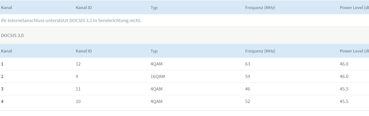

Nur rein zum Interesse würde ich gern wissen ob das normal bei Kabel-Internet ist das alle paar Tage sich das Internet neu synchronisiert?
Ganz am Anfang hatte ich in der FritzBox 6591 eine Verbindungsdauer von zirka 180 Stunden stehen dann gab es mal eine Neuverbindung. Jetzt war es mal nach 3 Tagen.
Dachte immer das nur normales DSL sich immer neu verbindet?
Weiß da jemand bescheid wie sich das bei Kabel-Internet verhält und hat dahin gehend schon Erfahrungen sammeln können? Und stimmt das die Fehler die in der Fritzbox angezeigt werden für das Ganze Segment gelten? Der Techniker der damals meinen Anschluss installiert hatte, meinte meine Werte die er ausgemessen hatte sind super.

jetzt gab es seit über 400 Stunden keinen Abbruch. Aber auf einzelnen Kanälen habe ich über 3 Millionen Fehler und zwar unkorrigierbar.
Wie eine "Pingplotter"-Messung funktioniert, weiß ich leider nicht.
Hier im Screenshot ist schön ein Moment zu sehen wo die Fehler steigen. Und auch Packet Loss auftritt.
Stabil ist die Leitung in diesem Zustand definitiv nicht. Auch wenn die Verbindung mal jetzt Ausnahmsweiße einige Zeit hält. Aber Packetloss ist Packetloss und macht eine Internetleitung in vielen Anwendungen ziemlich Unbrauchbar!

Trotzdem sind die 13mbit in upload die aktuell ankommen deutlich unter dem minimum laut den Angaben die Vodafone stellt für den 1gbit Tarif.

ein eingeschränkter Upload ist natürlich auch ein Fehler, es gibt ja noch andere Einschränkungen als Packetloss. Mit einer geringeren Modulation sinkt zwar die maximale Bandbreite, die jeder einzelne Upstream leisten kann, aber trotzdem sollten bei Dir aktuell 30 MBit/s oder mehr im Upload ankommen. Hast Du den Speedtest am LAN1-Port des Routers durchgeführt?

Seit Freitag, bringt die Leitung nicht mehr die gewünschte Leistung! Die geringe Modulation im Upstream ist auch immer noch unverändert niedrig... Super, das nimmt hier einfach kein Ende!
P.S.: Natürlich über LAN gemessen! Router neu gestartet etc.
