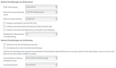

Hier meine Einstellungen in der FritzBox. Vielleicht fällt da ja was auf:

Hi,
nimm mal den Proxy raus. Dieser wird nicht benötigt 😉
Den Registrar hast du auch mit Trennstrich (-) angegeben z. B. ssl64-ds.telefon.unitymedia.de ?
Grüße
GigaZuhause 250 Kabel mit Technicolor TC4400-EU/Arris TM3402B
Hi,
den Proxy habe ich entfernt. Mein Registrar ist ohne Trennstrich. Den kann ich auch auflösen (bekomme eine IPv6 Adresse als Antwort. Mit Trennzeichen erhalte ich keine Antwort.
wie lautet der Registrar komplett?
Chris209
Es funktioniert nun.
Ich habe bei der Verbindung eingetragen, dass er nur über IPv6 kommunizieren soll.
Vielen Dank für eure Hilfe. Sie hat mir geholfen, da ich ein paar Sachen ausschließen konnte. Das hilft enorm beim Ausprobieren verschiedener Einstellungen.
