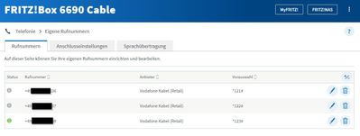

Also, bis heute früh gewartet, aber die beiden anderen Nummer gehen immer noch nicht. Also, nochmal alles von vorne eingetragen als "Anderer Anbieter", aber wieder aktiviert sich nur die Nummer mit der 38 am Ende. Hatte mich nur gewundert, dass dann nachher dort Vodafone Kabel (Retail) steht, aber das scheint normal zu sein und nicht das Problem zu verursachen.

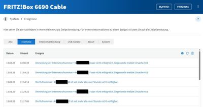

Im Fritz!Box Ereignisprotokoll steht dann: " Anmeldung der Internetrufnummer +49xxxxxxxxxx36 war nicht erfolgreich. Gegenstelle meldet Ursache 403".

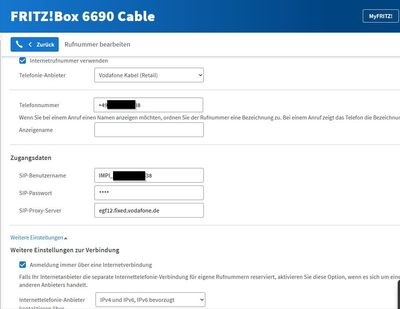

Ist es richtig, dass für jede Nummer einen eigenen SIP-Benutzername gibt, aber alle das gleiche Passwort haben?

Das Problem war nämlich, dass ich Backend mir für die drei verschiedenen SIP Zugänge auch drei verschiedene Passwörter erzeugt worden sind. Das sollte eigentlich nicht so sein und ist wohl schon vom 2nd Level als Bug gemeldet worden, passiert aber wohl trotzdem immer wieder. Das Vodafone Kundenportal und auch der 1st Level Support bekommen allerdings nur eins der drei Passwörter angezeigt. Und genau deshalb ging nur eine Nummer und nicht alle drei: falsches Passwort!

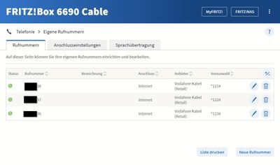

Nachdem ich wusste, dass die Rufnummer mit der 38 am Ende sich registrieren lässt, habe ich einfach die anderen beiden Nummer unter dieser Nummer und diesem Benutzernamen registriert und siehe da, es funktioniert! 😀
Die Anleitung von Vodafone sollte also mal überarbeitet werden!
Schade, das war es doch nicht... 😔 Die Nummern werden zwar als online angezeigt, lassen sich aber nicht anrufen!
