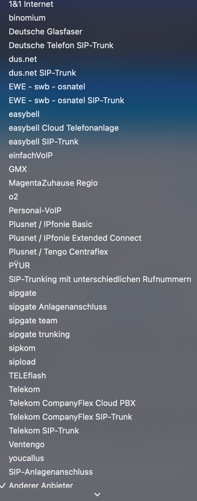

Während der Einrichtung werden mir nur die Anbieter auf dem Screenshot angezeigt. Am Ende der Einrichtung bekomme ich eine Fehlermeldung, allerdings steht später nach Einrichtung in der Liste unter "Eigene Rufnummern" bei Anbieter Unitymedia (NRW/Hessen)

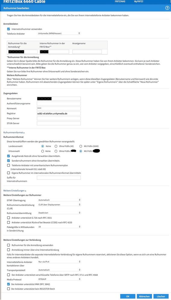

bei einem IPv6 Registrar darfst du nicht über IPv4 verbinden
Internet-Telefonie Anbieter kontaktieren über IPv6 muss eingestellt werden

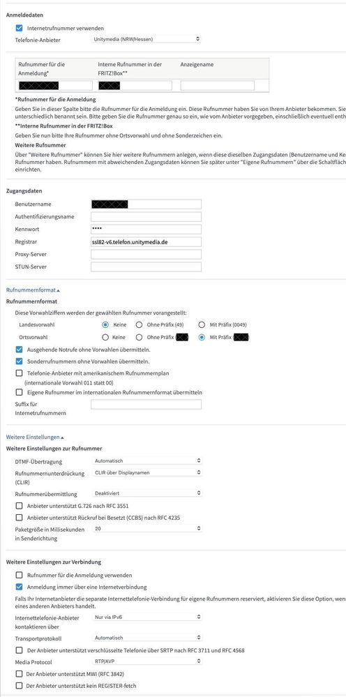

Wenn ich dem Assistenten folge, sieht es nach Abschluss der Einrichtung so aus.
Anmerkung:
Die Telefonummer wird im Schreiben von Vodafone im Format (XXXXX)XXXXXXX angegeben.
Der Benutzername sieht so aus:  hKundennummer_1

Ich dachte, ich hätte diese Variante schon ausprobiert, aber jetzt geht es wirklich!!
1000Dank, dass du mich noch auf die richtige Fährte gebracht hast Smiley (fröhlich)
Falls jemand genau so ein Setup hat, hier noch mal die korrekten Einstellungen FRITZ!Box 6660 Cable Lösung.jpg
