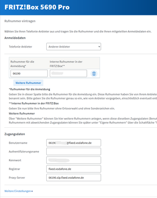

Logmeldungen in der Fritz.Box lauten:
Anmeldung der Internetrufnummer 06190 war nicht erfolgreich. Ursache: DNS-Fehler
Anmeldung der Internetrufnummer 06190 war nicht erfolgreich. Gegenstelle meldet Ursache 403
Ich habe versucht den Anschluss einzurichten als "Vodafone DSL", als "andere Anbieter" und als "Vodafone IP-Analgen-Anschluss"
Ich habe Dokus versucht aus der Vodafone Cummunity und aus zwei Anleitungen vom AVM/Fritz Support-Team. Am Ende erhielt ich vom Fritz-Support-Team, die Nachricht, ich solle ein Ticket bei Vodafone aufmachen. Was ich über die Webseite gemacht habe, erhalte aber keinerlei Bestätigung, ob dieses Support-Ticket auch erstellt wurde.
Ich habe das Problem, dass ich in meinem Willkommensschreiben von Vodafon keine Angaben zum Registrar oder Proxy-Server habe. Ich habe auch "nur" einen Sprach-Benutzernamen. Keine Unterschiediung zwischen Benutzername und Authentifizierungsname.

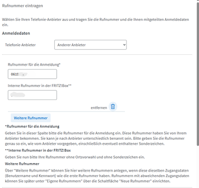

Auswahl Telefonie-Anbieter: "Anderer Anbieter"
Rufnummer für die Anmeldung: "[VORWAHL+RUFNUMMER]" z.B. "0691234567"
Interne Rufnummer in der Fritz!Box: "[RUFNUMMER]" z.B. "1234567"

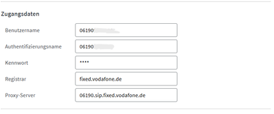

Abschnitt: Zugangsdaten
Benutzername: "[VORWAHL+RUFNUMMER]" z.B. "0691234567"
Authentifizierungsname: leerlassen, wird dann automatisch gefüllt mit "[VORWAHL+RUFNUMMER]" z.B. "0691234567"
Kennwort: "[SPRACH-KENNWORT]"
Registrar: "fixed.vodafone.de"
Proxy-Server: "[VORWAHL].sip.fixed.vodafone.de" z.B. "069.sip.fixed.vodafone.de"

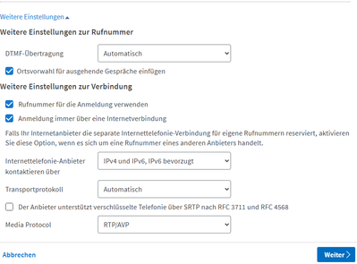

Abschnitt "Weitere Einstellungen"
Haken setzen bei Rufnummer für die Anmeldung verwenden.
Haken setzen bei Anmeldung immer über eine Internetverbindung
Internettelefonie-Anbieter kontaktieren über "IPv4 und IPv6, IPv6 bevorzugt
Danach klick auf den Button "Weiter", dann erfolgt eine Überprüfung der Zugangsdaten, welche bei mir dann erfolgreich war.
Vielen Dank! Ich habe schon stundenlang herumprobiert und war am verzweifeln, der entscheidende Hinweis war für mich der Proxy-Server
