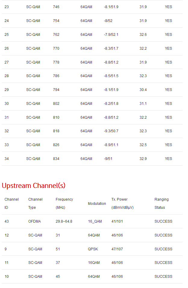

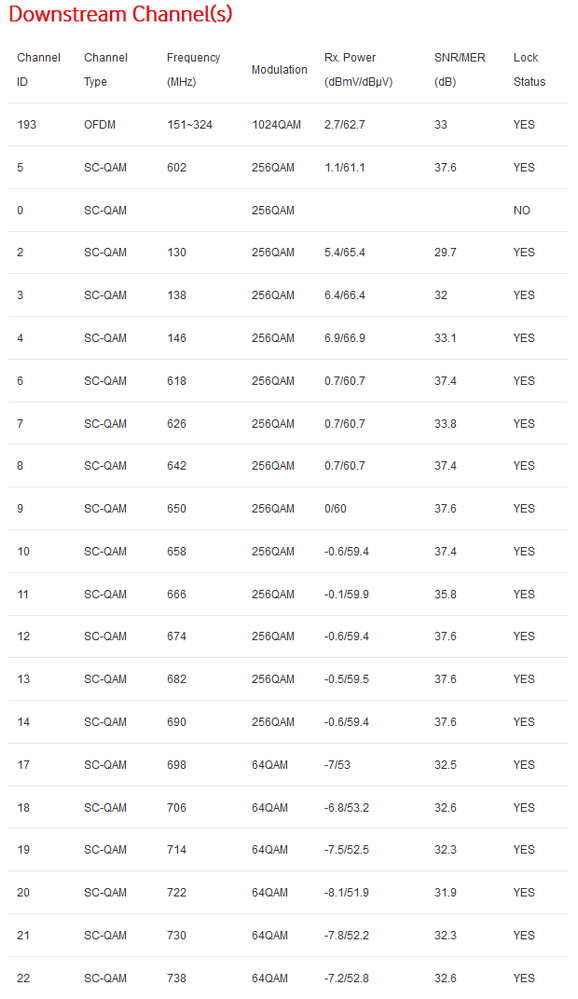

die Pegel müssen richtig eingestellt werden bei QAM 256 um die 40db, bei QAM 64 um die 36db, und die Sendepegel sollten alle auf QAM 64 laufen , dort könnte ein Rückwegstörer im Spiel sein!

Und hier die Pegel der VF-Box:

auf den niedrigen Downstream-Frequenzen gibt´s sehr viel Fehler. Dafür will ich einen Techniker beauftragen, die Anlage vor Ort neu einzumessen. Wenn Du damit einverstanden bist, habe ich noch 3 Fragen an Dich:
