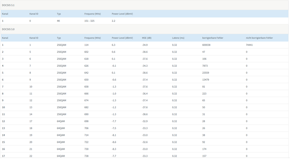

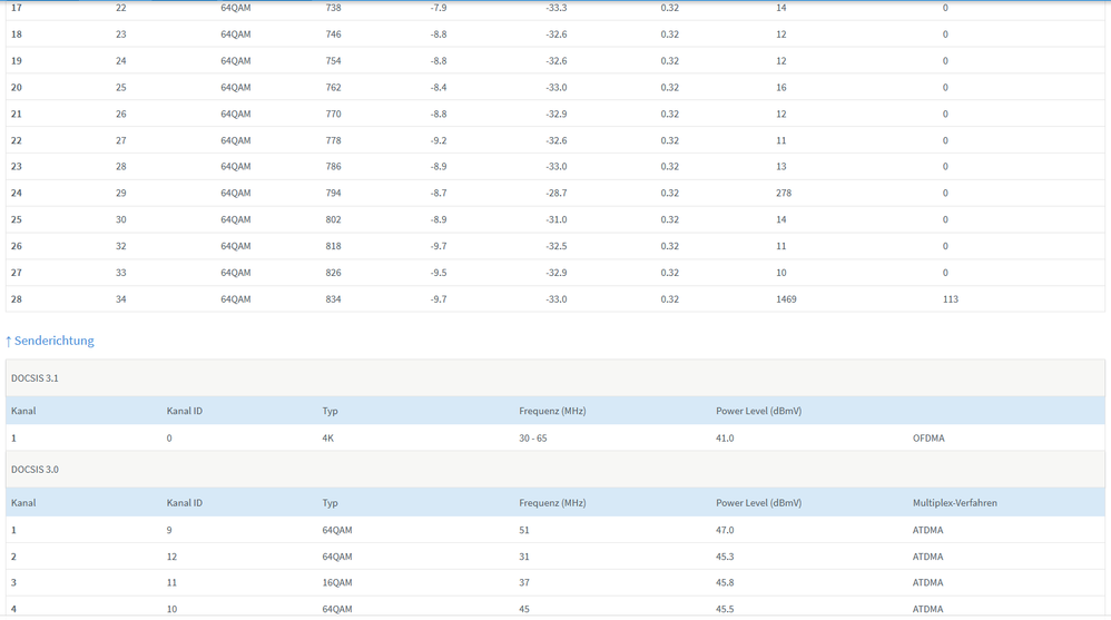

Hier mal Kanalinformationen der FB nach ca. 2 Stunden.
Seit ca. 30 bis 45 Minuten ist die Verbindung wieder instabel und nun musste ich die FB neustarten um die posten zu können.

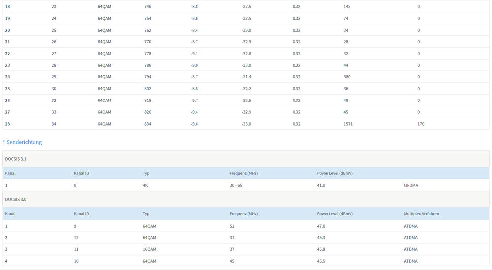

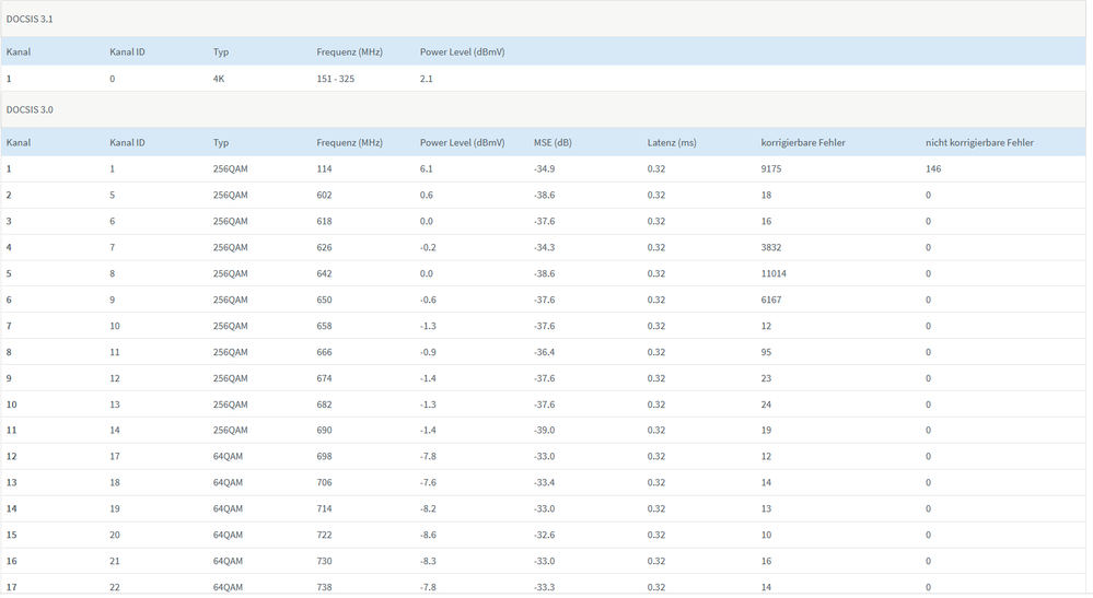

Unten aufgefürt die Pegel nach ca. 4 Stunden Laufzeit und ca. 20.45 Uhr. Die nicht korrigierbaren Fehler auf Kanal 1 (114 MHz) stiegen bis zum Neustart noch fleißig weiter an.
