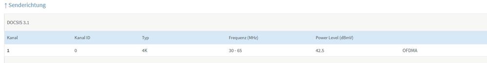

am 08.03.2022 14:24
am 08.03.2022 14:34
sieht eher bescheiden aus

am 08.03.2022 14:36
Also ich sehe da bis auf das fehlende DOCSIS 3.1 der US-Kanäle nicht besorgniserregendes.

am 08.03.2022 14:38
08.03.2022 14:42 - bearbeitet 08.03.2022 14:43
Deine 6690 hat Probleme mit dem DOCSIS 3.1 in Senderichtung. Beim VF Gerät ist das vorhanden.
Nimm sie mal für 5 Minuten vom Strom und schieße sie dann wieder an.
Dann sollte es wie folgt aussehen:
Hilft das nicht, dann würde ich mal einen Werksreset ohne Einspielung eines Backups versuchen.

am 08.03.2022 14:51
am 08.03.2022 15:08
Hallo Kurt,
die Fritzbox hatte ich seit gestern abend vom Netz getrennt und heute morgen einen neuen Versuch mit Werkseinstellungen gemacht. Dabei hatte ich nur das Internet eingerichtet, keine Telefonie, kein WLAN, keine Einspielung der alten Einstellungen.
