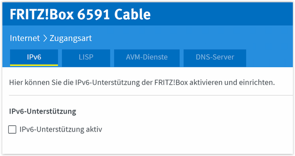

Jetzt ist aber trotz wiederholter Rücksprache mit der Hotline (Aussage: "müssen Sie mal irgendwie ausprobieren") und weiterer Recherche das aktuelle Problem: Den erforderlichen Punkt "Portkonfiguration" gibt es unter Zugangsart gar nicht?! Die erweiterte Ansicht ist wohlgemerkt aktiv. Angeschlossen ans Kabelnetz ist die Fritzbox noch nicht, da es wohl keinen Weg zurück gibt, und wir erst sicher sein wollten, dass es klappt.
Kann es sein, dass wir eine Fritzbox mit falscher Firmware (Privatkunden) bekommen haben? Woran würde man das erkennen? Oder sind die ganzen Infos auch nicht korrekt? Wie bekommen wir jetzt unseren Anschluss - möglichst ohne große Unterbrechung - zum Laufen?
