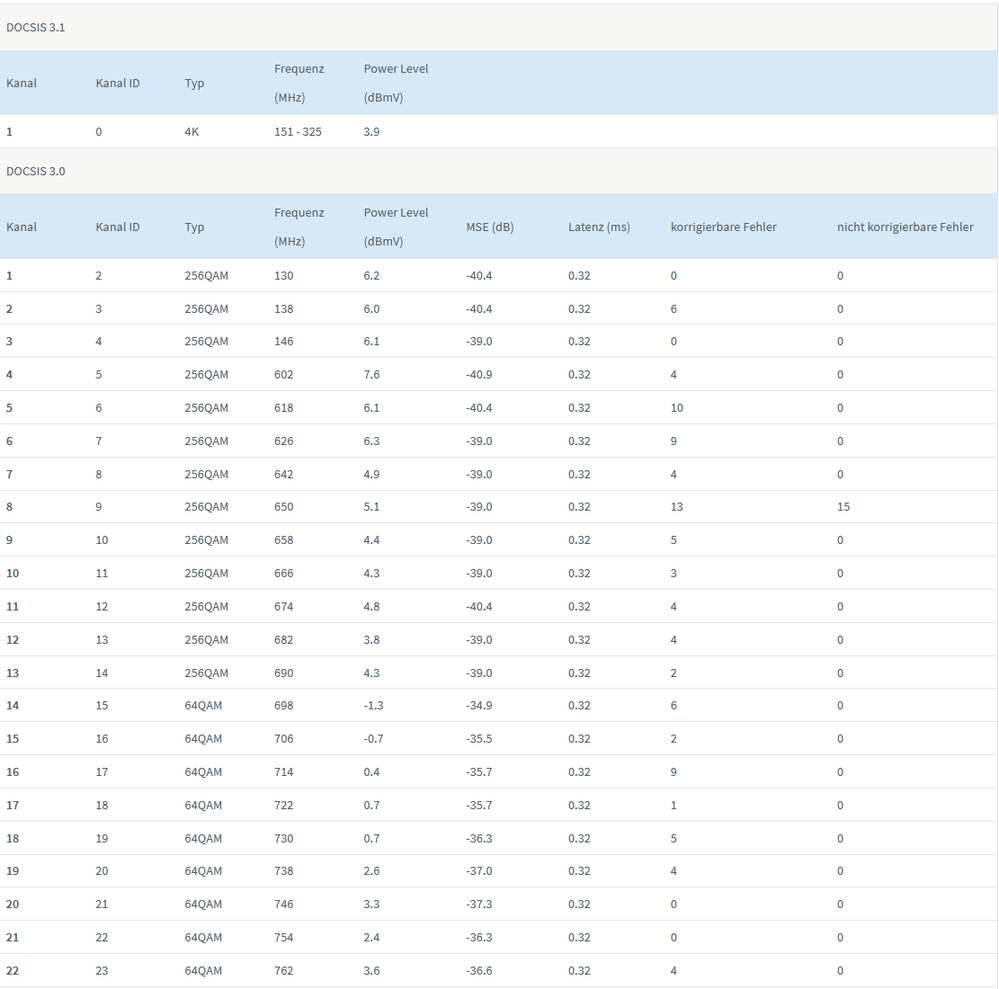

meine Fritzbox 6660 startet immer wieder neu, das passiert sporadisch, nur dumm ist es wenn man in einer Video Konferenz ist oder am Telefon. Die Fritzbox 6660 hat die Version 07.27.
Ich habe gedacht das es am Lan 1 liegt aber falsch gedacht , es passwiert auch mit Lan 2.
anbei habe ich einmal 2 Fotos von den Kanälen begefügt.
Vielen Dank schon einmal im vorraus.

Hey,
an Deinem Anschluss gibt´s immer wieder Timeouts und das sollte sich ein Techniker vor Ort anschauen. Die Ursache scheint in unserem Zuständigkeitsbereich zu liegen. In dem Fall ist der Einsatz für Dich auch kostenfrei. Nur wenn der Techniker zum vereinbarten Termin niemanden antrifft und keinen Zugang erhält, berechnen wir den Einsatz mit 99,50 €.
Bist Du mit einem Technikereinsatz einverstanden und kannst Du für den Zugang zur Hausanlage sorgen? Unter welcher Rufnummer bist Du am Besten für die Terminvereinbarung erreichbar?

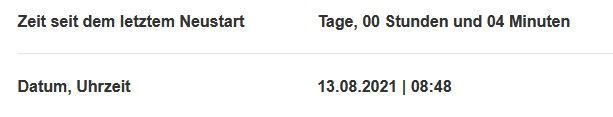

ja ich hatte den gestern Nachmittag angeschlossen und wie man es auf dem beiliegendem Bild erkennen kann gab es wieder ausfälle.
vor 4 Stunden und laut Modem wurde es auch zu dieser zeit neu gestartet
das sind keine 4 minuten sondern 4 Stunden, das ist ein Fehler in eurem Modem. Eine bessere Anzeige ist hier unter WAN des neustarts.
MIt freundlichen Grüßen
Kolti

Hey,
bis auf 2 Timeouts ist in der kurzen Zeit noch nichts zu sehen. Kannst Du die Lage noch 2 bis 3 Tage beobachten? Dann sollten genug Daten vorliegen.
VG Wallace
