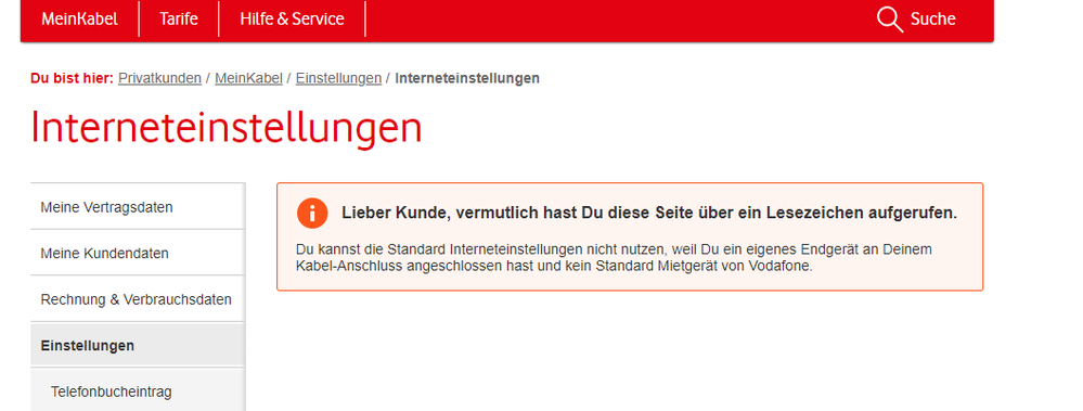

@Soderstrom  schrieb:
Letztes Jahr konnte ich dort die Einstellung für meine FB theoretisch ändern.
Scheint also ein größeres Thema im Augenblick zu sein.
und was konntest du da ändern?
was für ein größeres Thema meinst du?

Lieber RoberP
ich hatte damit nur zum Ausdruck bringen wollen,
dass es im Augenblick keine Möglichkeit durch eine Verlinkung auf der Profilseite gibt.
In der Vergangenheit war das möglich auf den BridgeModus für die Fritzbox
innerhalb des Nutzerprofils umzustellen.
Mich hatte es nur interessiert ob der Modus möglich ist,
weil ich ursprünglich auf die UDM von Ubiquiti umstellen wollte.
Das war alles.
Also auch kein größeres Thema welches du auch immer vermutet hast.

@RobertP: Patrick_6591 ist VF KD Kunde 😉 Damit werden kundeneigene Kabelmodems/-routers mit MaxCPE=2 proviosniert und der Bridge-Mode ist mit einer eigenen Fritz!Box Cable möglich. Einziger "Haken" ist, dass die Telefonieverbindung dann mit über die reguläre Internetverbindung läuft und kein separate Verbindung bekommt. Sollte aber verkraftbar sein 🙂
@Soderstrom: Der Bridge-Mode konnte noch nie bei den Provider HomeBoxen im VF KD Gebiet aktiviert werden. Die Option im Kundenportal gilt nur für die Standardkabelrouter. Bei den HomeBoxen wurde beim Aufruf nur auf den My!Fritz Dienst verwiesen.
Servus,
generell läuft da was nicht richtig im Augenblick
In meinem Kundenportal werde ich auf einen Fehler verwiesen.
Danke für die Info.
