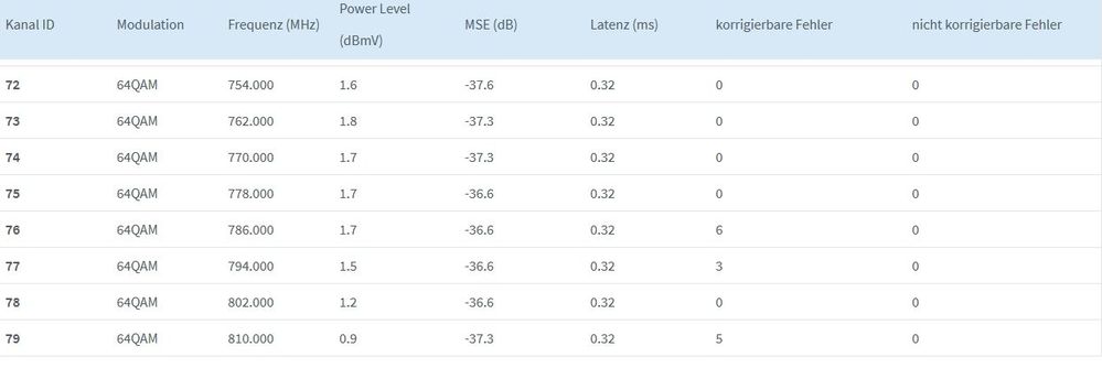

Normalerweise habe ich 30 DS und 5 US-Kanäle. 30 DS nur, weil bei mir LTE Protection geschaltet wurde.
Heute habe ich bemerkt, dass ich nur noch 22 DS Kanäle habe:
Jemand eine Ahnung, woran das liegen könnte? Box schon mehrmals neu gestartet.

Die Sache hat sich erledigt:
Ich habe die VF Station angeschlossen, danach wieder die 6660 und alle Kanäle waren wieder da.
Nun plötzlich auch wieder die mit den LTE Frequenzen.
Manchmal kann man nur mit dem Kopf schütteln, woran das nun gelegen hat, dass die Frequenzen plötzlich nicht mehr als DOCSIS erkannt wurden.
Gruß Kurt

Nur hatte das bei mir auch nicht wirklich geholfen. Ich hatte die Box vom Strom getrennt, Werksreset durchgeführt. Alles ohne Erfolg.
Erst als ich die VF Station kurz angeschlossen hatte, waren dann alle Kanäle wieder da.
Ich könnte mir nur vorstellen, dass VF irgendwie mein LTE Protektion deaktiviert hat und da dann sich die Box falsch synchronisiert hatte.  Denn LTE Protektion, habe ich nun ja nicht mehr.
Was mich noch ein wenig stutzig macht, sind die neuen Kanal ID´s 65-79.
Gruß Kurt
Da würde ich mir keine Gedanken drüber machen, entscheidend aus meiner Sicht, die genutzten Frequenzen/Kanäle. Welche Kanalnummer die haben, ist das wirklich wichtig? Aber oberflächlich verglichen, das scheint zu passen.
eigene FritzBox 6591 CableMax 1000 mit FritzOS 8.25
Und zumindest den Werten nach sehen die LTE-Frequenzen absolut sauber aus - >36 dB SNR bei QAM64 sind bombig...
Ja, wundert mich auch, dass plötzlich die LTE Frequenzen wieder total sauber sind.
Gruß Kurt
