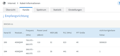

Anbei ein Screenshot der Auswertung. Mir sagen die ganzen Kennzahlen nichts, aber der Anzahl an Fehlern nach zu beurteilen ist irgendwas nicht gut bei mir -.-
 Hilft das weiter? 5Ghz lass ich mal noch aus 🙂
du musst schon alle Kanäle posten
PS: das hat nichts mit 5GHz oder überhaupt mit WLAN zu tun
