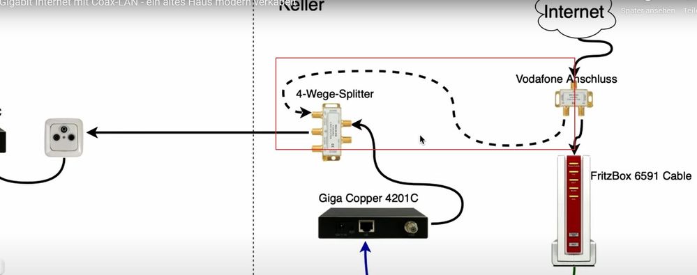

Hallo zusammen,
ich ziehe demnächst um und brauche in 2–3 Räumen eine kabelgebundene Internetverbindung (also kein WLAN). Leider habe ich keine Möglichkeit, Ethernetkabel zu verlegen, deshalb würde ich gerne auf Ethernet over Coax umsteigen.
Ich plane, mir das folgende Produkt anzuschaffen: G4201C von GIGA Copper.
Die Verkabelung im Keller sieht wie auf dem beigefügten Bild aus.
Eine Anleitung vom Hersteller seht ihr auf dem anderen Bild.
Frage 1:
Kann ich das bei mir einfach so umsetzen, Plug & Play? Wenn ja, wo genau schließe ich die FritzBox an? Wie auf dem Bild direkt unter dem 4er Verteiler des Hausanschlussverstärkers oder direkt am Ausgang des Hausanschlussverstärkers? Einen Dämpfungsregler wie im Bild beschrieben habe ich nicht.
Frage 2:
Ich brauche kein Kabel TV. Ist bei mir Kabel TV gerade angeschlossen und wenn ja, woran sehe ich das? Ich würde das dann gerne abklemmen11111.jpgxxx.jpg

Wenn du schon davon nicht abzubringen bist das so zu machen, dann würde ich dir aber auf jeden Fall empfehlen nicht die gestrichelte Verbindung herzustellen:
Denn damit läufst du Gefahr, dass du Störsignale ins Kabelnetz bringen könntest, wenn du keinen Filter einsetzen würdest oder der Filter mal defekt wird. Das würde sowieso nur gebraucht, wenn du an den MMD ein Fernsehsignal wolltest. So wie ich dich verstanden habe, willst du aber gar kein Kabelfernsehen.
So dürfte meiner Meinung keine Gefahr bestehen, dass du Störsignale ins Netz bringst, da der Weg ja nur in eine Richtung geht.
Gruß Kurt
