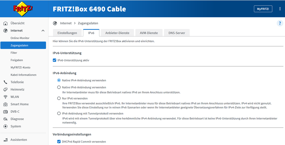

ob dein Anschluss jetzt auf Dual Stack läuft siehst du im Online-Monitor der Fritzbox
steht da was von DS Lite Tunnel, wurdest du noch nicht umgestellt
Babaldo
Hallo, ich bin IPv4 als auch IPv6 verbunden. Es steht nirgends was von DS Lite Tunnel?
Muss ich bei Zugangsdaten IPv6 was einstellen? Da hatte ich aber auch schon mehrere Sachen versucht.

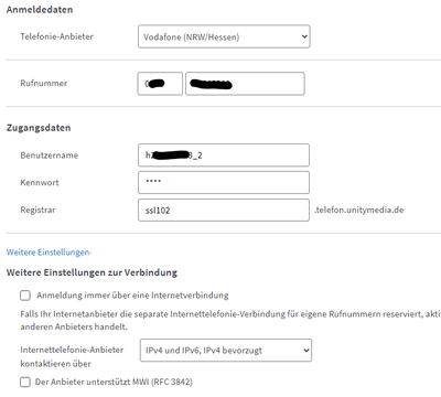

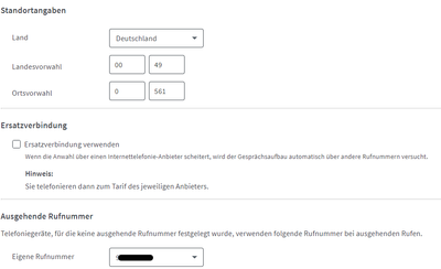

und poste mal Screenshots von den Einstellungen unter Eigene Rufnummern (persönliche Daten vorher schwärzen)
Nachricht enthält ein Bild
