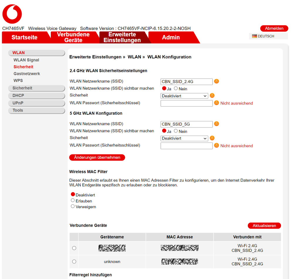

Hallo Zusammen.
Die Software meiner Connect Box ist die Tage von UnityMedia auf Vodafone Branding umgestellt worden. Die SW Version ist jetzt die CH7465VF-NCIP-6.15.20.2-2-NOSH. Soweit so gut (eine kurze vorab-Info per Mail über die Umstellung wäre allerdings ganz nett gewesen).
Hierbei wurde aber auch die WLAN SSID auf CBN_SSID_2.4G geändert (alle Geräte haben dadurch natürlich ihre Verbindung zur Connect Box verloren). Schlimmer als diese Unannehmlichkeiten wiegt allerdings, dass im Zuge der Umstellungen auch das WLAN Passwort gelöscht wurde. Nachdem die Connect Box jetzte als ein offenes WLAN angezeigt wurde, kam es wie es kommen musste... und es hat sich mindestens eine uns unbekannte Person in unserem Heimnetzwerk angemeldet. :´(((
Eine ungewollte Veränderung der Konfiguration durch eine 3. Person kann ausgeschlossen werden, da das durch mich gesetzte 20-stellige (!) Admin Passwort der Connect Box bei der Umstellung beibehalten wurde. Ein kurzes googeln nach der neuen SSID (CBN_SSID_2.4G) ergab, dass mindestens ein weiterer Vodafone Kunde von genau diesem Bug betroffen ist (siehe https://cool-web.de/blog/compal-cbn-ch7466ce-ploetzlich-offenes-wlan.htm). Hier ein Screenshot der WLAN Konfiguration, wie ich sie vorgefunden habe:

Ich habe hier das gleiche Problem. Gleicher Router, gleiche Firmware.
  • WLAN Sicherheit auf deaktiviert gestellt -> unverschlüsselt
  • WLAN Passwort gelöscht
  • SSID geändert.
