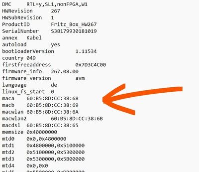

Und ja, sie ist aktiviert. Ich hatte ja geschrieben, dass VF meinen Kommentar mit kundeneigenem Router nicht berücksichtigt hatte und sie die Bestellung mit den entspr. Daten aufnehmen musste. Dabei wurden auch CM-MAC und Serien-Nr. notiert.
Was passiert wohl wenn ich da rumfummel? Ob die FB noch die Original-MAC zu VF sendet?
Dann verbindet sich die Fritz gar nicht mehr, weil das DOCSIS-Zertifikat, welches die Seriennummer und MAC der FritzBox enthält, dann nicht mehr passt. Und ohne gültiges DOCSIS-Zertifikat kommt gar keine Verbindung zu Stande, d.h. die FritzBox wird bereits beim Sync vom CMTS abgelehnt.
Könnte man aber wissen, wenn man mal sich mit der DOCSIS-Spezifikation auseinandergesetzt hätte...
