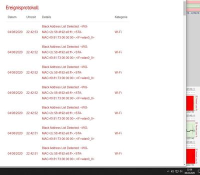

folgender Fehler tritt im Ereignisprotokoll der Vodafone Station auf:
REASON-CODE-DESCR=DEAUTH_LEAVING;REASON-CODE=3; WG-MAC=*******; STA-MAC=*****00; IF=wlan0_0; SSID=Wunderland; [MAC Adresse unkenntlich gemacht]
ConnectionState=clientDisassociated; WirelessMode=802.11n; LastTxPhyRate=86Mbps; LastRxPhyRate=6Mbps; MaxSupportedRate:0Mbps; EncryptMode=AES; AuthMode=WpaPsk; RSSI=-37dBm; Channel=2462MHz; Radio=2.4G; Bandwidth=20M; TxFailPkts=0; RetransPkts=3663
DEAUTH - MAC=******00, Reason=3; WG-MAC=*****F; IF=wlan0_0 [MAC Adresse unkenntlich gemacht]
es taucht auch immer wieder folgende Fehlermeldung auf:
Black Address List Detected: <WG-MAC=*****00>;<STA-MAC=*****00>;<IF=wlan1_0> [MAC Adresse unkenntlich gemacht]
MAC Adressenfilter wird jedoch nicht verwendet.

Zusätzlich gibts da eben noch die diversen paket losses und die folgenden seltsamen Warnungen/Fehler im Ereignisprotokoll. Einen MAC-Adressenfilter verwende ich nicht:

trotz deaktivierten MAC-Adressen Filter habe ich mal die MAC Adressen meiner Geräte zusammengetragen.
die geblockte Adresse im Screenshot ist der Echo in der Küche.
ich habe den Filter aktiviert und wieder deaktiviert. Nun wird mein Desktoprechner trotz deaktiviertem MAC-Adressen-Filter geblockt. Hat aber aktuell Zugriff aufs WLAN.
Der Echo wird nicht mehr geblockt, fliegt aber nach 1 Minute aus dem Netzwerk.
