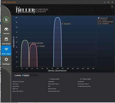

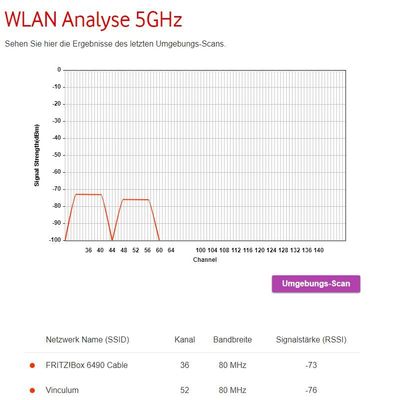

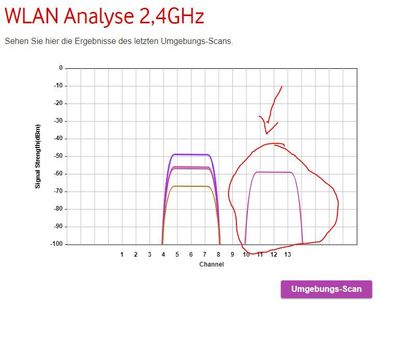

Netze in meiner Umgebung:
Im 5 GHz Bereich sendet mein Netzwerk auf Kanal 100, keine Ahnung weshalb das im Radar der Station nicht  zu sehen ist.
In der Küche sind die Abbrüche über diverse Geräte (iPhone XR, iPhone 8 Plus, iPad, Amazon Echo) verteilt. Allerdings erst seit Beginn der Störung, von Oktober bis März gab es keinerlei Einschränkungen.

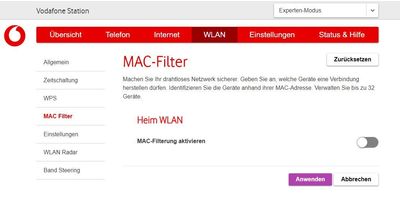

@ERFD
"Witzige Neuerung"
trotz deaktivierten MAC-Adressen Filter habe ich mal die MAC Adressen meiner Geräte zusammengetragen.
die geblockte Adresse im Screenshot ist der Echo in der Küche.
ich habe den Filter aktiviert und wieder deaktiviert. Nun wird mein Desktoprechner trotz deaktiviertem MAC-Adressen-Filter geblockt. Hat aber aktuell Zugriff aufs WLAN.
Der Echo wird nicht mehr geblockt, fliegt aber nach 1 Minute aus dem Netzwerk.
