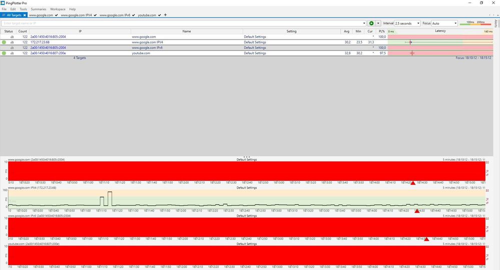

Hier auch noch die Auszüge aus dem PingPlotter, da gibt es auch einen massiven Paketverlust...
Hatter
und hier die neuesten Auszüge aus dem PingPlotter
PingPlotter vom 6.4.20 18:16 UhrPingPlotter vom 6.4.20 18:16 Uhr

PingPlotter vom 7.4.2020 14:57 UhrPingPlotter vom 7.4.2020 14:57 Uhr
