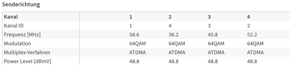

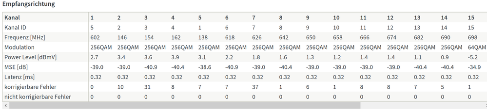

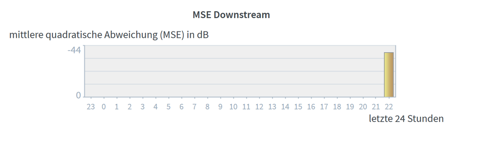

    Fehler ist, dass es regelmäßige Aussetzer gibt bei der Fritz Box und die Performance so stark runtergeht, dass es nicht mehr nutzbar ist. Manchmal ist es nach dem Neuverbinden wieder besser. Es betrifft verschiedene Geräte, aber meistens nachmittags/abends. Beim Hitron geht nix mehr, Fritz Box "nur" nervige Aussetzer. Screenshots sind unten hingezugfügt, allerdings musste ich die Fritz Box vor 1h neu connecten, daher eventuell noch nicht voll aussagekräftig. Eventuell ist der Fehlercode T3/T4 interessant

die Signalpegel deiner FB sind vollkommen in Ordnung, zur Störungsbeseitigung müsstest du das Leihgerät anschließen, da Vodafone bei eigenen Geräten keinen Support leistet.
