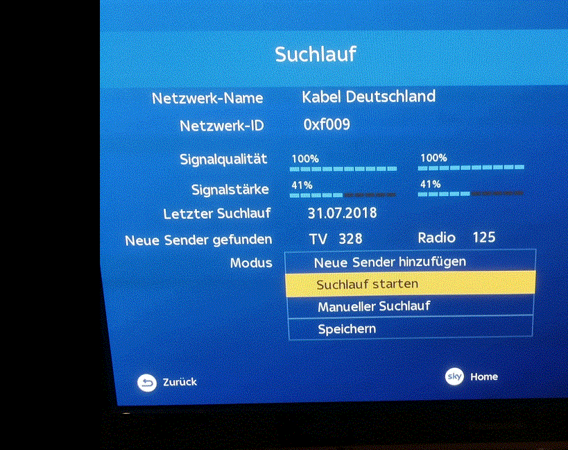

habe seit ca. 2 Monaten einen verminderten Fernsehempfang, so dass ich viele meiner Sky-Programme und normale Kanäle über den Receiver nicht empfangen kann.
Bei der Internetgeschwindigkeit komme ich bei mehreren Testläufen zu verschiedenen Tageszeiten, nur auf knapp 10.000 kbit statt 200.000.
Ich habe einen Komfort HD Kabelanschluss sowie Red Internet und Phone 200.000 Kabel, Router ist eine Fritz Box 6490

Komfort-Vertrag, da dürfte dann ein HD Recorder mit dabei sein, der im TV Signal-Menü Empfangswerte anzeigt,
Die mal posten, am besten per Foto.
Die 6490, auch die zeigt Werte an, unter Kanal-informationen - Kanäle, auch wenns geht per Screenshot posten.
Pauschal würde ich meinen, Probleme mit dem Pegel, was aber auch an der Hausanlage liegen kann.

@Brio79: Sky Receiver (Sk+ Pro, Sky Q?), ne nicht wirklich, wird von VF/KD nicht supportet, die Angaben da in %, nicht wirklich nachvollziehbar.
FritzBox, zu niedrige Pegel, schlechter MSE Wert, das ist gemeint.

wie können die Werte denn derart aus dem Ruder laufen? Sky - Receiver und Router sind am gleichen Anschluss. Die angegebene Nummer können sie nutzen. Muss der Techniker bezahlt werden?
