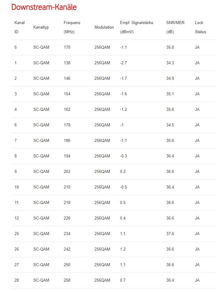

Downstream1Downstream1
Downstream2Downstream2
UpstreamUpstream

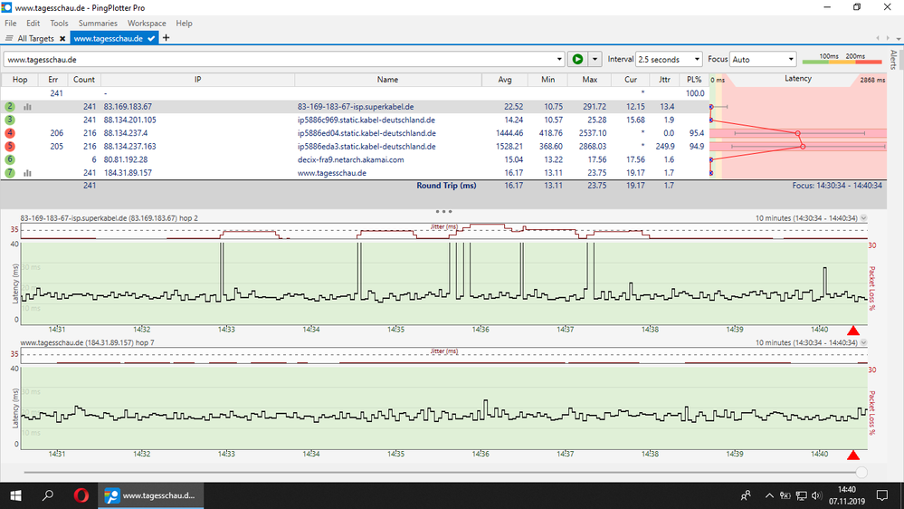

da Sie jetzt eine ältere Firmware aufgespielt haben und hierdurch automatisch ein Neustart durchgeführt wurde, stehen diese Logs natürlich nicht mehr zur Verfügung. Naja jedenfalls sollte das zusätzliche Problem mit DoS etc. vorzeitig behoben worden sein, sodass ich meine Pingplotter versuche erneut durchgeführt habe.
Firmware-Version Router
AR01.01.117.01_091718_70.PC20.10
Zieladresse: tagesschau.de

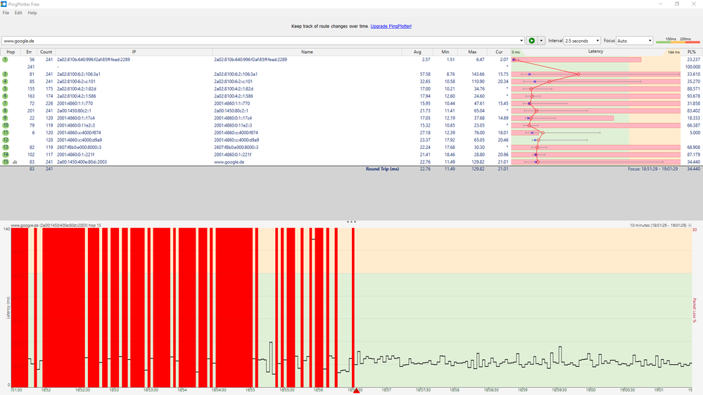

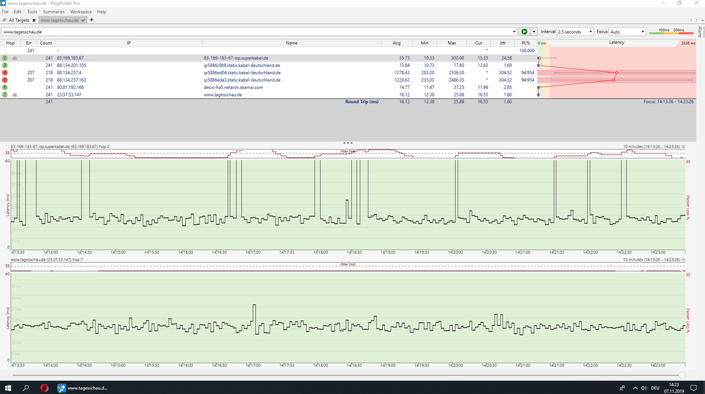

Ich habe nun hierfür meinen PC an LAN1 verbunden. Alle anderen Quellen abgezogen und keine WLAN Geräte verbunden. Anschließend mit meinem Laptop über einen anderen LAN Kabel auch an LAN1. Im Letzten Versuch beide gleichzeitig laufen lassen wobei PC an LAN1 und Laptop an LAN2 war. Auf allen Bildern werden Sie sehen dass das Ergebnis im Prinzip gleich aussieht. Interessant finde ich zudem dass auf Hop2 schon massive Latenzsprünge zu sehen sind gekennzeichnet durch Jitter am Hop2. Dies würde erklären warum manche seiten sporadisch nicht laden möchten für eine kurze Zeit oder Internetspiele häufiger hängen?
Kann nicht mal ein Techniker den Wohnungsanschluss / Hausanschluss auf dieses Problem hin untersuchen? Irgendwo müssen die Pakete ja in Störung geraten.
Messung mit Laptop
Messung mit PC
Gleichzeitiges Laufen PC
Gleichzeitiges Laufen Laptop

Hallo Bojac,
aber all die Geräte (HoP) die Du bei dem Test siehst, sehen nicht bei Dir zu Hause. Ein Techniker bringt da nichts. Weiterhin ist im Ziel weder eine Latenz noch ein Paketverlust sichtbar.
Gruß Fred

ja meine Absicht hier war ja auch es zu verdeutlichen dass es weder am LAN Kabel, PC oder Netzwerk liegt. Weiterhin habe ich Ihnen bereits bei meinem Post vom ‎04.11.2019 13:26 Uhr verdeutlicht dass sehr wohl am Ziel Paketverluste und hohe Latenzen vorkommen. Solche Störungen dauern eben mehrere Minuten und kommen dann auch öfters mehrmals am Tag vor. Dies habe ich bereits mehrfach erwähnt und verdeutlicht haben Ihre Kollegen dass ein Störer auf dem Rückkanal oder wo auch  immer anliegt.
Des Weiteren sind jetzt auch mal so schnell 2 Monate für die Katz rum und weitaus mehr als mein Problem zu beschreiben kann ich ja auch nicht machen, oder? Habe hier ziemlich viel Zeit und Geduld investiert in der Hoffnung dass auch kompetente user und Moderatoren hier eine große Hilfe sein können.

habe alternativ mal eine Fritzbox 6591 angeschlossen gehabt und auch damit hatte ich die gleichen Störungen heute, anbei der Pingplotter von ca. 13:51 Uhr bis 23:31 Uhr. Angefangen aufzuzeichnen habe ich gleich als ich die Störung bemerkt habe bei ca. 13:50 Uhr. Danach ab 16:34 bis 16:40 die Störung und nochmal ab 20:12 Uhr.
Seit Mitternacht ist nun wieder eure Vodafone Station angeschlossen. Sie können dann mit der Analyse fortfahren, habe allerdings keine Hoffnung mehr auf Besserung. Smiley (traurig)

nach etwa 4-5 Tagen problemfreiem Betrieb sind die Störungen wieder da.
19.11.19 Abends19.11.19 Abends19.11.19 spät Abends19.11.19 spät Abends
Was mir noch aufgefallen ist, dass sich während der Störung die Modulation der Upstream Kanäle 9, 10, 11 auf 8QAM ändert und 12 auf 64QAM bleibt. Kurze Zeit nach dem die Störung weg ist, diese wieder auf den Standard 64QAM wechseln.
