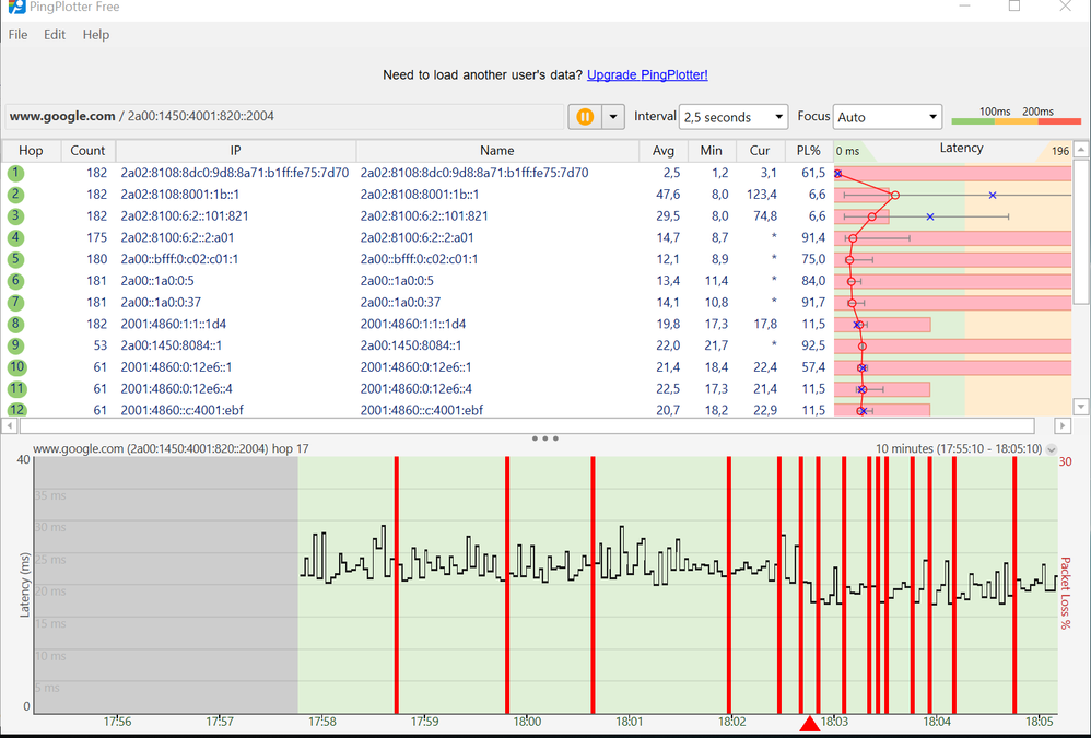

Im Anhang habe ich einen Screenshot vom "Pingplotter" Programm angeheftet. Habe mit dem Programm keinerlei Erfahrung. Oben habe ich einfach mal https://www.google.de/ angegeben und es ein paar Minuten laufen lassen.

Im Anhang ist ein Auschnitt aus PingPlotter wo man recht deutlich sieht, dass etwas nicht stimmt.

Moni_GK
Hallo Leon97,
der PacketLoss beginnt bereits massiv zwischen Endgerät und Router und zieht sich dann natürlich durch. Kannst Du mal ein anderes Kabel testen? Bist Du direkt verbunden oder kommt noch was dazwischen?

Hallo Moni_GK,
mein Endgerät ist direkt per LAN mit dem Router verbunden, nichts ist dazwischen.
Ich habe jetzt nochmal zwei Tests durchlaufen lassen. Dieses mal mit einem anderen und ziemlich kurzen Kabel.
Der erste Auschnitt (wieder mit hohem Packetloss).
Vor dem zweiten Test habe ich den Router einmal manuell neustarten lassen. Ca. 5-6 min Pingplotter Test direkt nach dem Neustart zeigt, dass der Packetloss runter gegangen ist. Genau das sind ja auch meine bisherigen Erfahrungen beim Online Spielen.. nachdem ich die Laggs bemerkt hatte habe ich den Router neu gestartet und dann ging es für ein paar Stunden gut.
