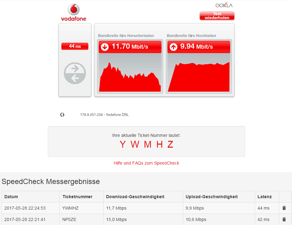

Danke für Deine Nachricht. Ich hab gerade mal neue Tests erstellt, weil gerade das Problem wie erwartet erneut besteht:

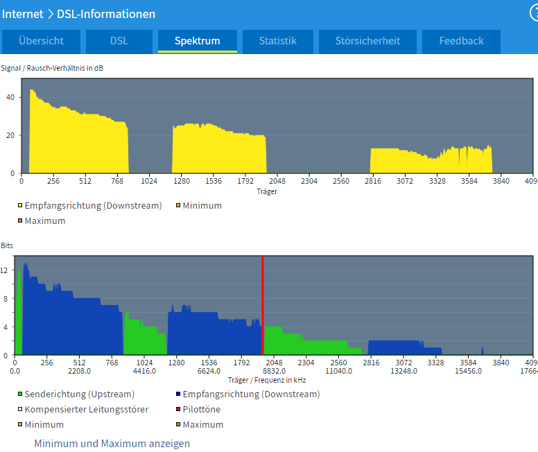

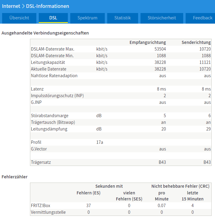

Hier noch mal die aktuellen Fritz!Box-Daten. Wie man sieht knapp 40 Mbit/s DSL-Sync seit 2 Tagen und keine nennenswerten CRC-Fehler. Also wesentlich schneller als die tatsächlichen Download-Werte.

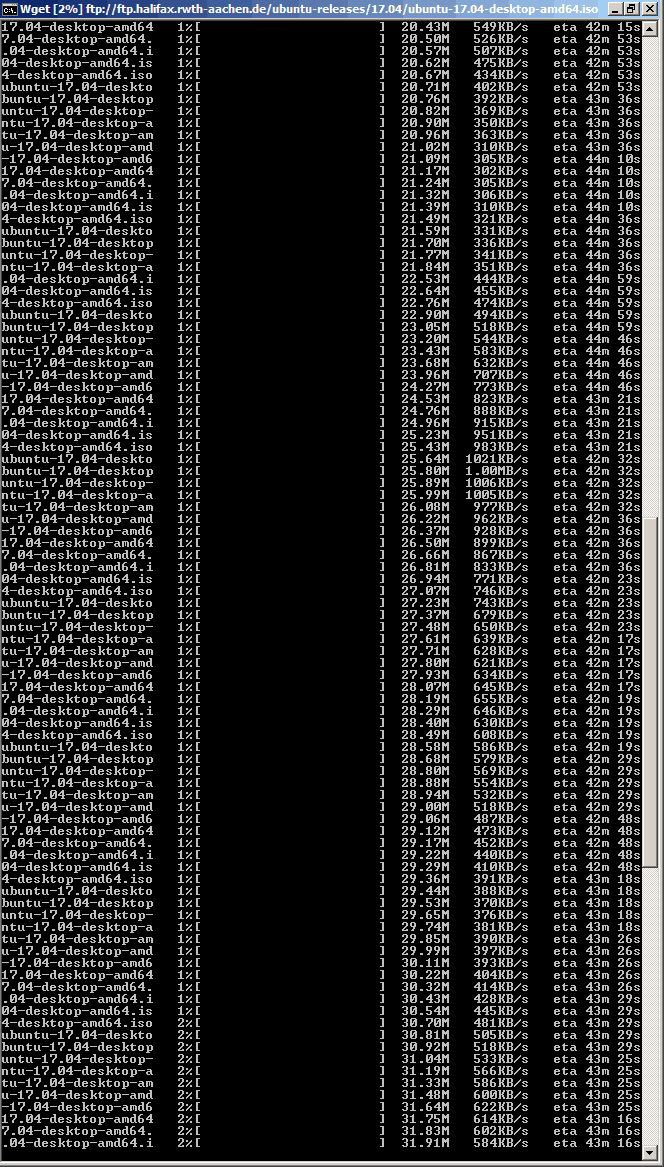

Jetzt gerade ist in der Tat der echte ftp-Download noch mal deutlich langsamer als der Vodafone-Speedcheck. Das sind real teils nur 1 bis 3 Mbit/s.
