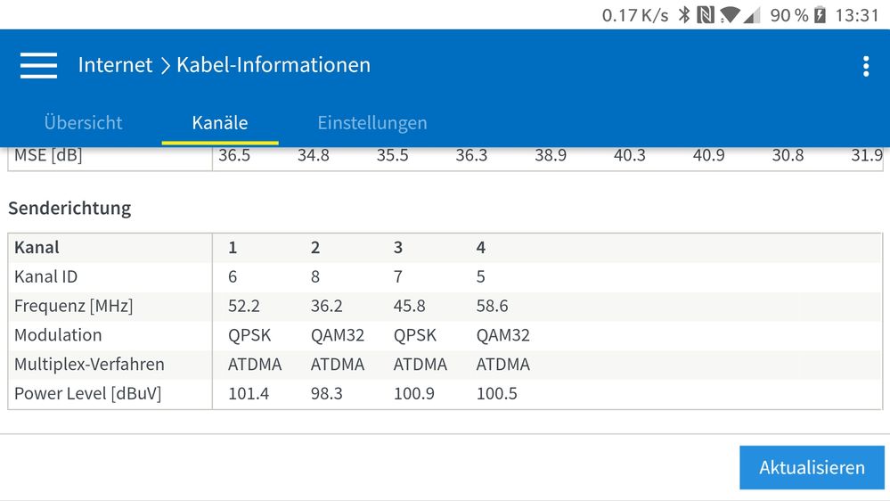

Wenn ich morgens gehe (~7 Uhr) sind meistens die Kanäle 5+6 auf QAM64 und die Kanäle 7+8 auf QAM32.

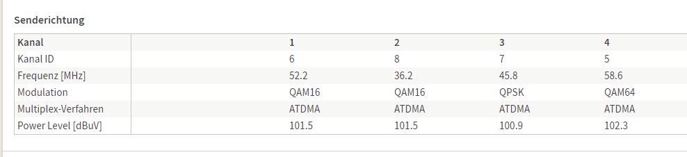

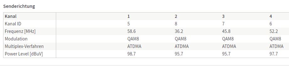

Abends ab ~ 18 Uhr sieht es wieder genauso aus, aber dazwischen dann sowas wie jetzt gerade:

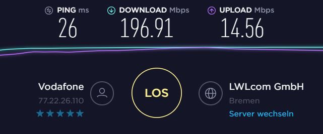

Und die Auswirkungen davon sind dann das:
Aber selbst mit 2*QAM32+2*QAM64 komme ich nur nachts auf 50 mbit/s Upstream,
das mit der nicht vorhandenen Auslastung zweifel ich ein Stück weit an....
