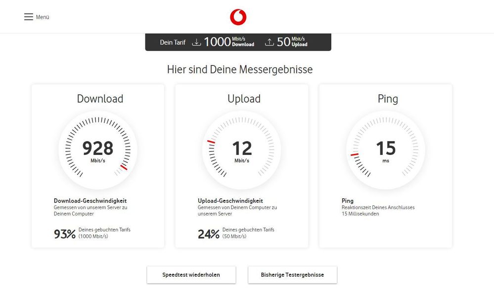

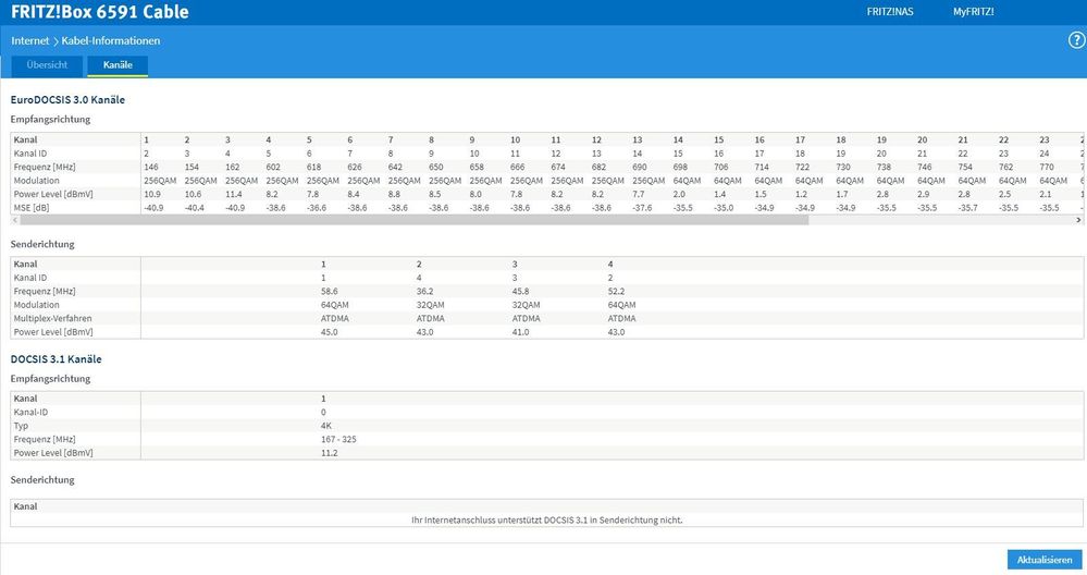

Hallo Zusammen.
Leider bekomme ich von meinen gebuchten 50 MBit Uload immer noch nur 2-5 MBit. Der Techniker war schon drei mal da, ich habe eine FritzBox gebucht, nichts führte zu einer Verbesserung.
Vor dem Wechsel auf das GBit-Paket hatte ich diese Probleme nicht, da hatte ich stabile 25 MBit Upload. Meine Bitte um Rückkehr in den alten Tarif werden von Vodafone leider ignoriert.

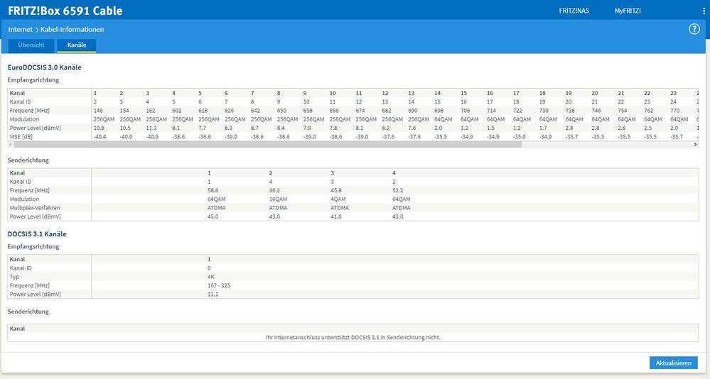

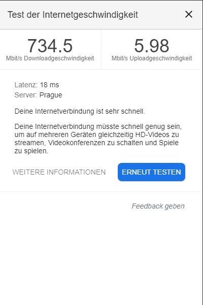

@Martin59 Die Upload-Kanäle sehen tatsächlich besser aus, die Uploadrate trotzdem nicht wirklich:

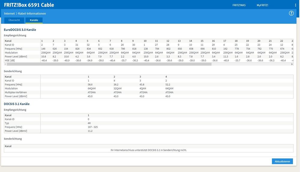

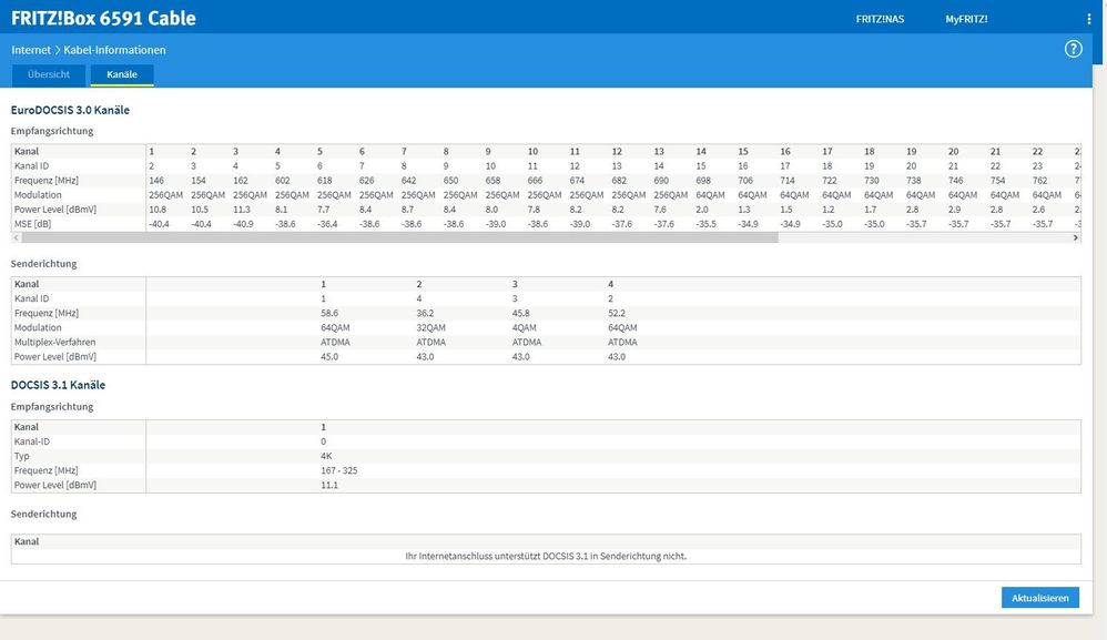

Nils76
Um 20:31 Uhr fingen dann die Probleme an:
20:38 Uhr:
20:45 Uhr:
Und hier der Endstand um 23:14 Uhr:
So kann das wirklich nicht weitergehen!

Martin59
Hallo Nils76,
vielen Dank für die Infos.
Ich habe soeben einen Auftrag erstellt und an die Kollegen geschickt.
An Deinem Anschluss ist aktuell ein Rückwegstörer aktiv und die Kollegen werden prüfen woher dieser kommt.
Viele Grüße, Martin

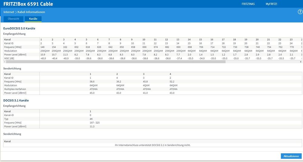

Nils76
Ich habe heute Nachmittag die Meldung bekommen, dass mein Auftrag abgeschlossen wurde. Sieht aber leider nicht danach aus, als wäre er erfolgreich abgeschlossen worden!
Das kann doch nicht wahr sein!
Ich möchte jetzt schnellstmöglich wieder in meinen alten Tarif zurück, denn da gab es dieses Problem nicht! Habe diesbezüglich auch schon vor über einer Woche eine Mail an Vodafone geschrieben, welche aber ignoriert wurde.
Jens
Hallo Nils76,
was erhoffst Du Dir von dem alten Tarif? Aktuell werden dann die gleichen Frequenzen genutzt. Es macht daher keinen Unterschied.
Das Signal sieht übrigens tatsächlich gut aus. Woher dann also der Einbruch auf 4QAM kam, kann ich nicht absehen.
Gab es eine Beeinträchtigung oder war es nur anhand des Signals zu sehen?
Grüße
Jens
Nils76
Hallo @Jens und vielen Dank für die Rückmeldung.
Es ist eben so, dass diese Probleme genau zu dem Zeitpunkt angefangen haben, als ich das Upgrade auf 1M/Bit gemacht habe. Also nicht irgendwann um diesen Zeitraum herum, sondern genau mit der Umstellung. Deswegen ist meine Vermutung eben, dass hier eben vielleicht doch irgendetwas umgestellt wurde.
Dieser Einbruch auf 4QAM findet jeden Tag statt (meistens ab 20 Uhr), danach habe ich einen Upload zwischen 1 bis 5 M/Bit und somit kommt es natürlich auch zu Beeinträchtigungen.
Gruß Nils

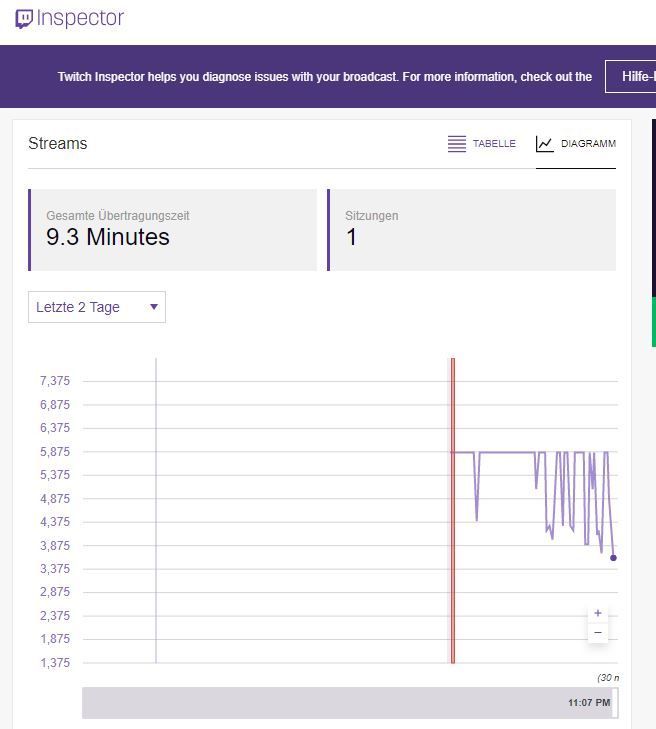

Nils76
Auch gestern Abend war der Rückwegstörer wieder aktiv, so sah es um 19:17 Uhr aus:
Und so wirkt sich der Störer dann auf meine Verbindung aus:
Das Diagramm zeigt meine Verbindung zu Twitch während eines Teststreams. Die Verbindung bleibt niemals stabil. Dadurch gehen knapp die Hälfte aller zu Twitch gestreamten Bilder verloren:
(81.776 ausgelassene Frames!) Streamen ist so einfach nicht möglich!
Gegen 23.30 Uhr war der Störer dann mal kurz für wenige Minuten verschwunden, dann sieht das Diagramm schon ganz anders aus:
Zu beginn dieses Teststreams waren alle Upload-Kanäle auf 64QAM. Dann ist auch ein stabiler Upload von knapp 6000 MBit zu sehen (wenn auch hier mit kurzem Ausreisser nach unten. An dem Zeitpunkt, an dem der Upload wieder instabil wurde, zeigte mir das Modem 8QAM auf einem Kanal an.
Vor meiner Umstellung auf 1GBit gab es solche Probleme eben nicht! Und darum möchte ich eben, das der Zustand vor der Tarifumstellung wieder hergestellt wird, denn ich habe ja gewechselt, um einen höheren Upload zu haben!
